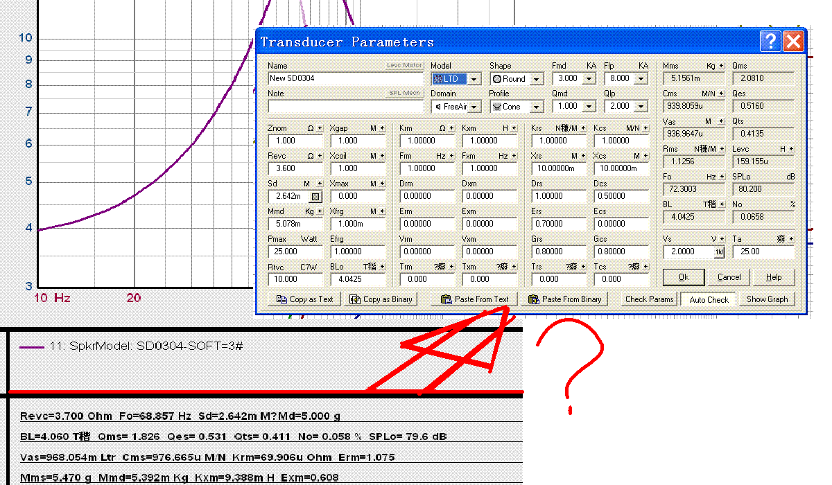

请教LEAP5.0中如何将LMS所测喇叭参数转入  发帖心情 Post By:2009-12-21 16:49:48 [只看该作者]
请使用LEAP的大师们指点一下,如何将LMS所测得的喇叭参数直接转入LEAP的喇叭库里。多谢先!

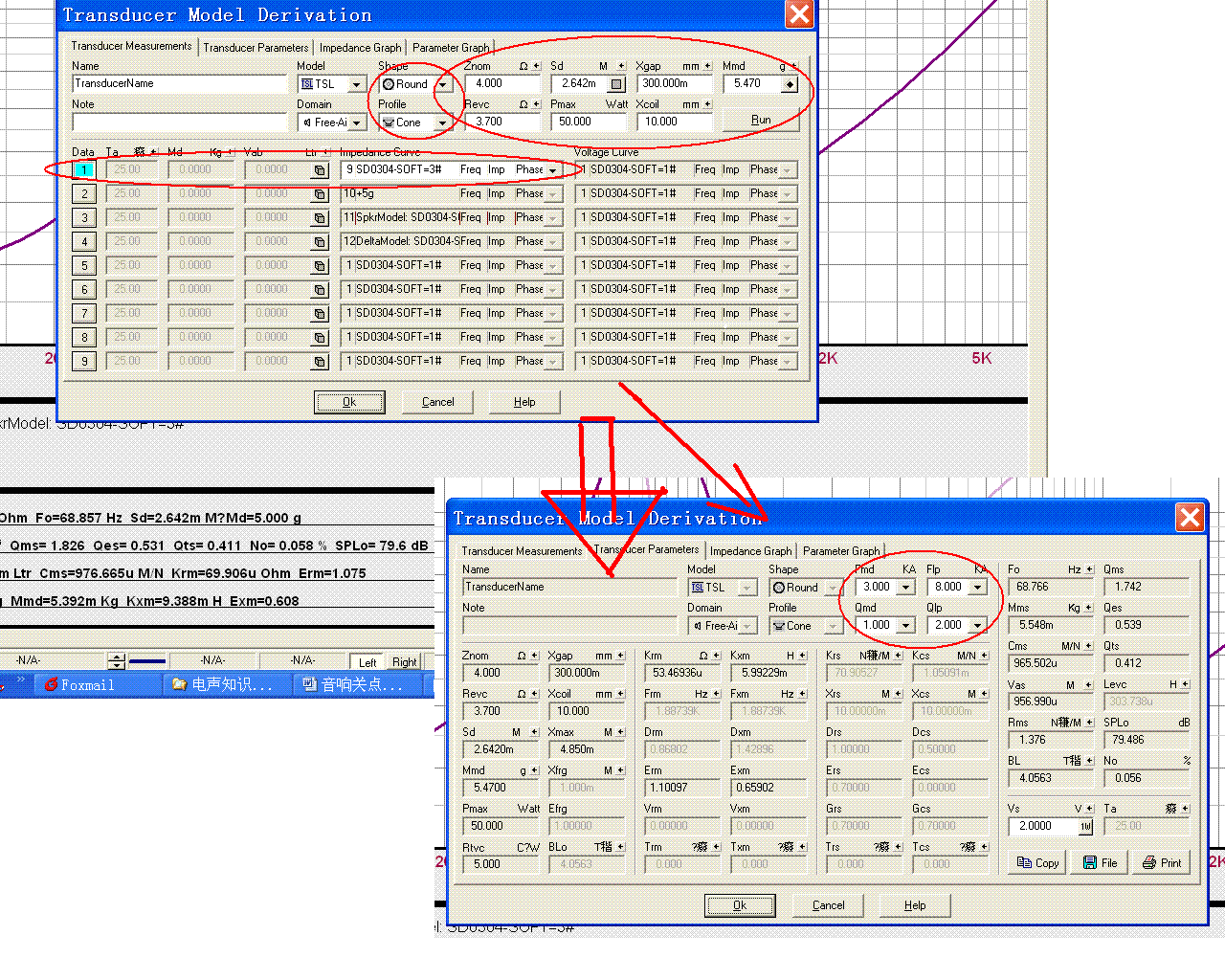

  发帖心情 Post By:2009-12-24 16:07:05 [只看该作者]
终于找到了粘贴对象,但是还是需要先输入一些相关参数,并且得到的结果和LMS上的参数还有一些差异.不知是否正确.
请路过的大师再帮忙指点一下! 谢谢!

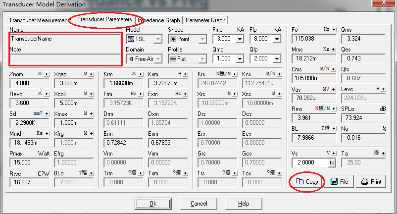

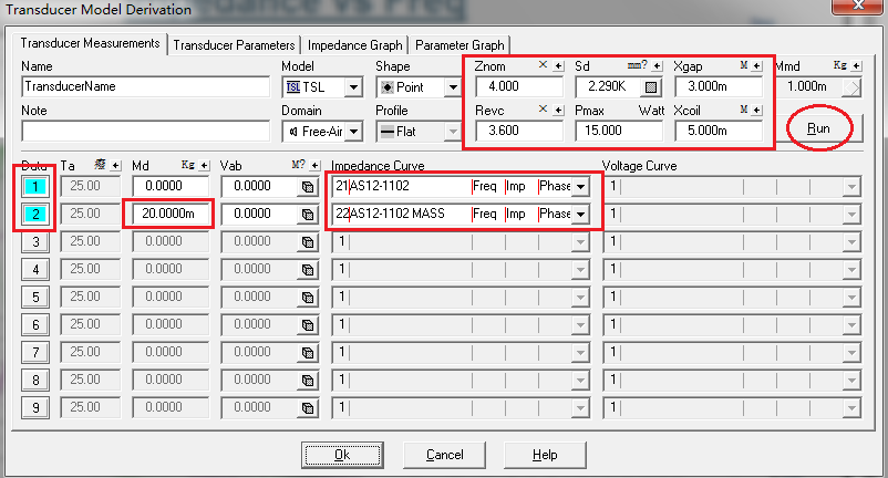

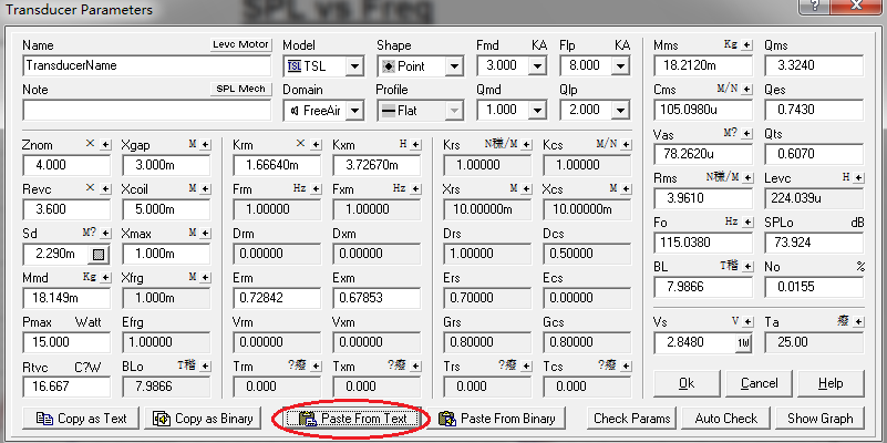

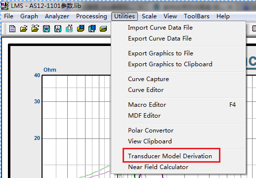

OK,终于试出方法了,给大家分享一下:
1、先在LMS上测出喇叭的两条(空载和加载)阻抗曲线;
2、在LMS工具栏上点开Utilities,弹出窗口(如附图01);
3、按图示01、02、03操作,将参数导入参数栏内;
4、打开LEAP的喇叭参数栏,点“Paste From Text”即可(如图04);
