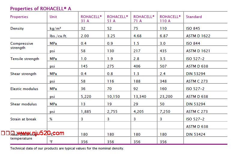

  发帖心情 Post By:2010-1-19 8:58:38 [只看该作者]
图片点击可在新窗口打开查看此主题相关图片如下:properties of rohacell a.jpg
