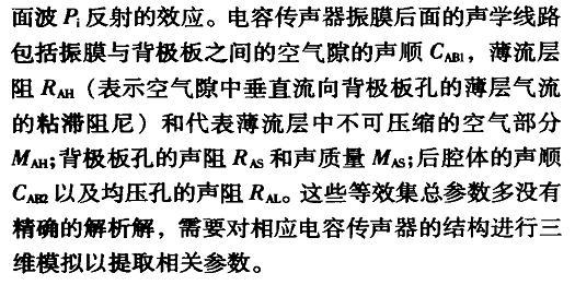

请教各位用电力声类比进行仿真时传声器后极板孔的声阻Ra和声顺Ma是如何计算的?
声声不熄
等级:新手上路 帖子:142 积分:1229 威望:0 精华:0 注册:2007-9-30 14:42:54
  发帖心情 Post By:2010-1-19 22:32:53 [只看该作者]
何亚宁老师的一篇文章中说没有明确的解析解,需要对传声器结构进行三维模拟提取参数
或者说按照某种物理模型直接套公式计算?
期待高手解答

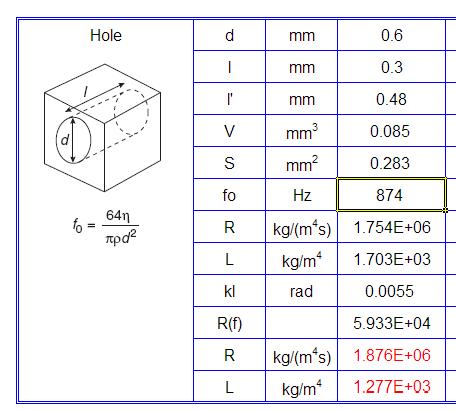

  发帖心情 Post By:2010-1-20 10:08:50 [只看该作者]
图片点击可在新窗口打开查看此主题相关图片如下:small holes.jpg
小孔的声阻和声质量都可以计算的.

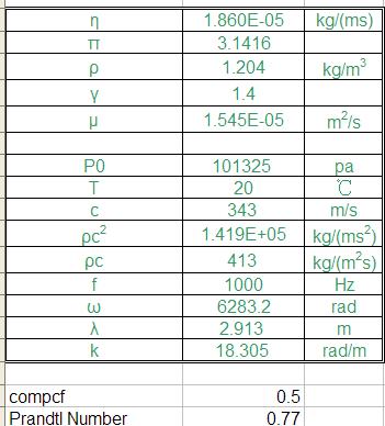

  发帖心情 Post By:2010-1-20 14:36:11 [只看该作者]
可以用此公式.

  发帖心情 Post By:2010-1-21 17:17:17 [只看该作者]
以下是引用Acoustics在2010-01-20 14:36:11的发言:
可以用此公式.
谢谢!! ω是跟频率有关的参数,频率越高,声阻越大。那η是什么参数?从符号看像是位移 又是怎么确定的呢?

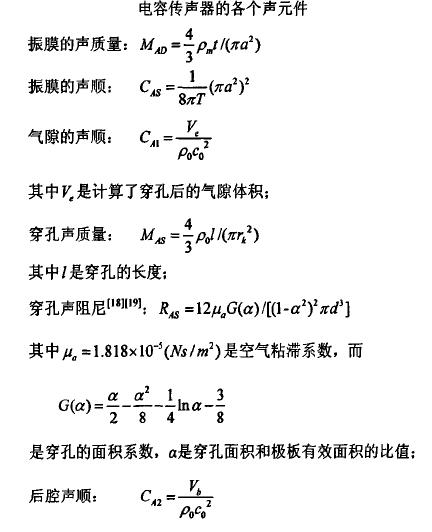

本文采用集总参数的等效线路图方法.

  发帖心情 Post By:2010-3-8 10:44:33 [只看该作者]
