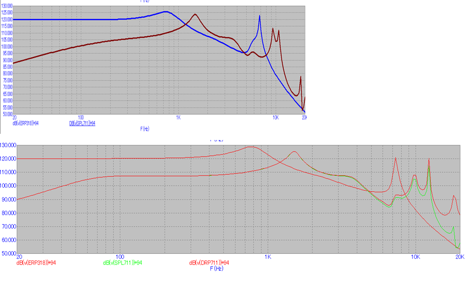

有趣的曲线---系列  发帖心情 Post By:2010-1-26 21:08:56 [显示全部帖子]
答案公布:调整膜片的等效顺性和前部阻尼(2012-12-4)
[此贴子已经被作者于2012-12-04 17:05:32编辑过]

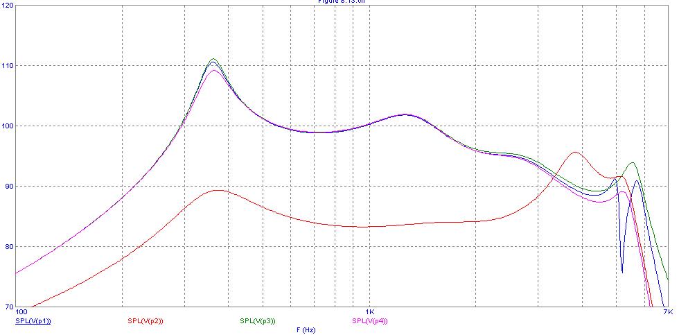

  发帖心情 Post By:2010-1-26 21:10:10 [显示全部帖子]
公布答案:调整后部阻尼(2012-12-4)
[此贴子已经被作者于2012-12-04 17:06:20编辑过]

分析以上曲线将会有很多启发。
有趣的曲线系列将会继续。

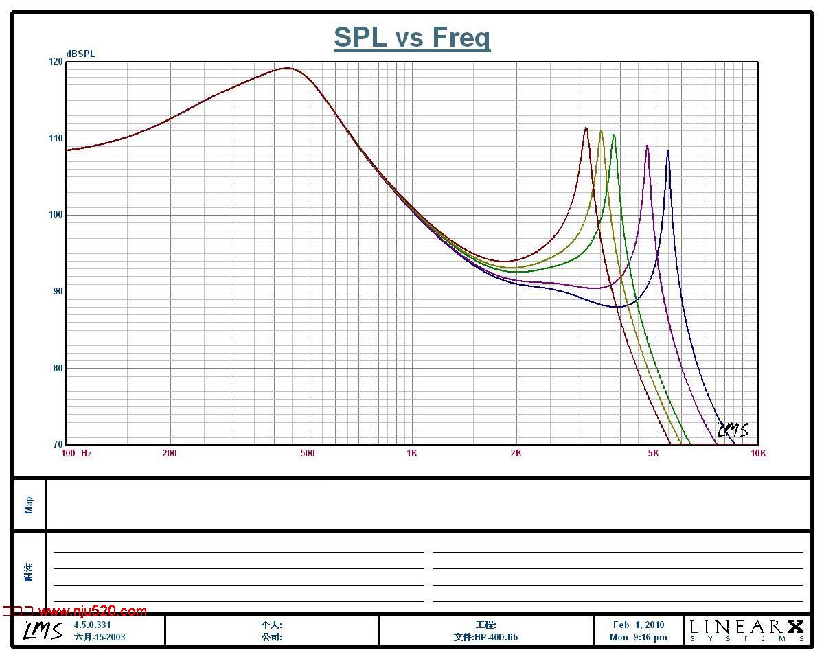

  发帖心情 Post By:2010-1-27 7:59:32 [显示全部帖子]
公布答案:调整膜片等效顺性(2012-12-4)
[此贴子已经被作者于2012-12-04 17:11:02编辑过]

这些曲线或许能诠释扬声器各个部件对频响曲线的影响。

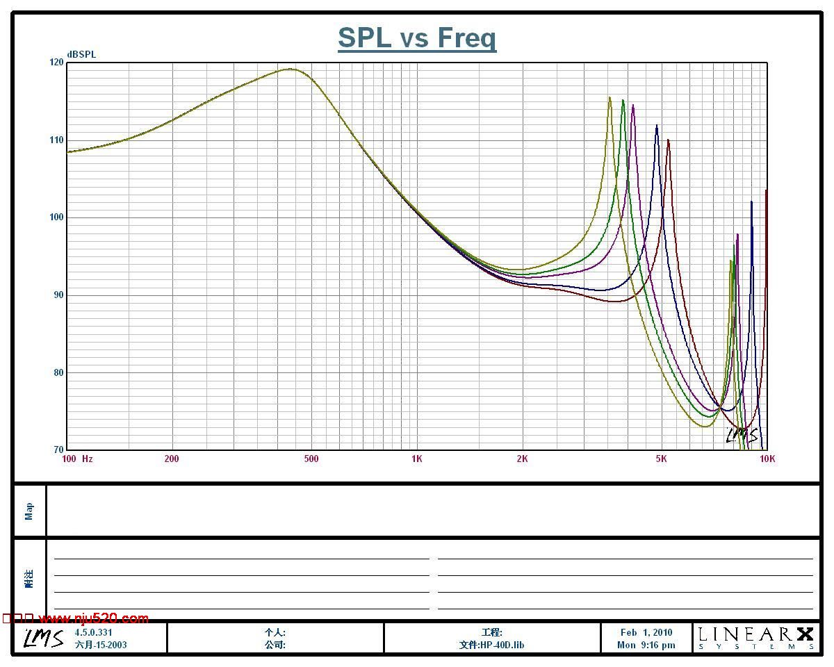

  发帖心情 Post By:2010-1-27 20:12:09 [显示全部帖子]
公布答案:声泄露(2012-12-4)
[此贴子已经被作者于2012-12-04 17:14:08编辑过]
  发帖心情 Post By:2010-2-1 21:26:04 [显示全部帖子]
公布答案:测试治具容积的影响(2012-12-4)
公布答案:单元前腔容积的影响(2012-12-4)
不同因素的影响,可以达到几乎相同的效果。
[此贴子已经被作者于2012-12-04 17:16:30编辑过]

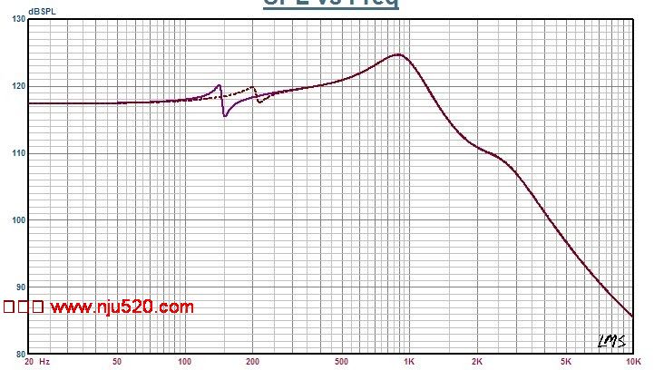

  发帖心情 Post By:2010-3-17 20:00:08 [显示全部帖子]
150~200Hz的地方峰谷如何改善?
  发帖心情 Post By:2010-11-11 0:16:50 [显示全部帖子]
以下是引用jma在2010-03-17 20:00:08的发言:
150~200Hz的地方峰谷如何改善?
解谜1:
振动扬声器在仿真耳中测试。此图是仿真曲线。
