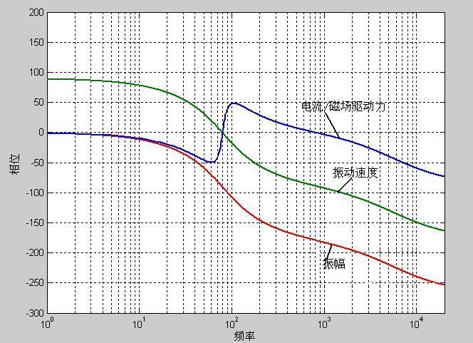

振动系统速度在谐振频率相对于信号相位会发生180度相位跳转,
以一6.5inch扬声器为例,速度相位为下图(f0 65Hz):
那么在振动系统刚运动过平衡位置这种状态下,如下图,在共振频率前和共振频率后磁场驱动力是不是始终都是朝下阻止振动系统向上运动的,而不会出现促进振动动系统向上运动的情况,

感谢大家的积极发言,响应初哥的建议,我总结一下
这里静磁场指磁钢本身的磁场,涡电流是音圈电流产生磁场
如第一张图速度相位在fo前后发生变化,想问一下大家那么在fo前后运动状态
是否变化,例如在第二张图所示的状态下fo前后驱动力方向是否发生改变,
还有如果磁钢充磁方向反一下的话,fo前后的驱动力方向呢?

  发帖心情 Post By:2006-3-31 15:56:18 [显示全部帖子]
以下是引用齐迦社在2006-03-31 14:10:46的发言:
还有,初哥的推导考虑了音圈的感抗了么??
呵呵,齐老兄,一开始我也是搞不明白所以迷迷糊糊的
现在搞清楚了,多谢各位兄弟共同探讨,初哥的推导考虑电感后相位关系如下:
基本运动过程相位问题都可以从这个图找到答案
[此贴子已经被作者于2006-03-31 15:59:46编辑过]

谁是谁兄,到高频运动肯定不规则了,只是看一下总体走势
相位图上电流曲线和我们实际测得的阻抗相位正负正好相反,比较符合扬声器实际工作情况
