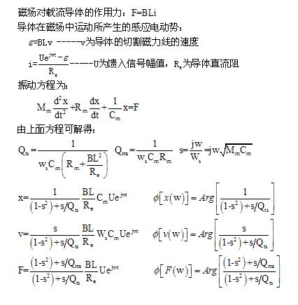

静磁场是什么概念呢?这个要搞清楚了!
振动速度反相是对的,任何一个串联谐振回路都具备这样的特性,与磁场无太大关系(磁场会影响到反相过程的快慢)。

以下是引用ttl020520在2005-11-21 08:45:44的发言:
感谢大家的积极发言,响应初哥的建议,我总结一下
这里静磁场指磁钢本身的磁场,涡电流是音圈电流产生磁场
如第一张图速度相位在fo前后发生变化,想问一下大家那么在fo前后运动状态
是否变化,例如在第二张图所示的状态下fo前后驱动力方向是否发生改变,
还有如果磁钢充磁方向反一下的话,fo前后的驱动力方向呢?
运动状态是指,任意时刻的位移,速度,加速度?你问驱动力方向是否发生改变,我理解是问速度方向是否发生改变,是这样吗?如果是这样,那么答案是肯定的,因为扬声器的谐振是速度谐振,在fo点速度的相位为零,在此前后相位是发生变化的,也就是说有个反相的过程,中间的过度过程长短与扬声器的阻尼特性(或者说Q值)有关。
至于反方向冲磁仍然遵循以上规律,但整个过程相反!
另外一点,你必须定义一个参考轴,这样这个问题就比较完善了!!!

以下是引用ttl020520在2005-11-21 17:32:00的发言:
初哥老大,只分析驱动力方向的话,因为运动状态的改变都是由驱动力变化引起的,
就如第二张图所示的瞬间状态下,fo前后驱动力方向是否发生改变,是否都是一直朝下阻止振动系统向上运动的,
然后再论充磁方向反向,是否驱动力方向fo前后还是朝下的
呵呵,没怎么留意,不好意思啊!大概分析了一下!看下图吧!

综合一下!

以下是引用ttl020520在2005-11-24 11:59:42的发言:
不是磁场瞬间改变,我是指普通扬声器反向充磁后有没有性能变化
如果这样,这个问题没什么分析的必要,所有的反个相就得了!

呵呵,每本书上都有,我不过是转化成自己语言说出来而已!
ttl,先看看推导过程有没有问题!

谢谢ttl,的确如此!!
我模拟计算时取:s=w/Ws
