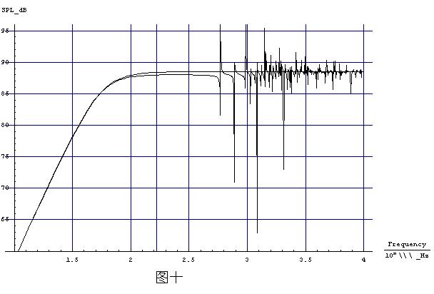

有个比喻,就好比在一个小音箱装到大音箱里,然后你钻到大音箱的肚子里去听(或测)去分析,要解决的是箱内声场分布的问题,一般音箱是规则的矩形,当板材足够厚,可以认为其是刚性的,这种情况比较简单!汽车情况相对复杂很多,主要在于边界声学特性的复杂性和车内障碍物声学特性及结构的多样性。有志者可以朝这方面努力啊,相信要具备足够的数理基础才可以做这事,两门功课必须好,积分方程和有限元分析。
  发帖心情 Post By:2005-11-19 16:04:31 [只看该作者]
呵呵,偶不会说,瞎说呢!
贴一个刚性壁箱内未做任何处理情况下的音箱声辐射的模拟曲线给大家指正一下!
