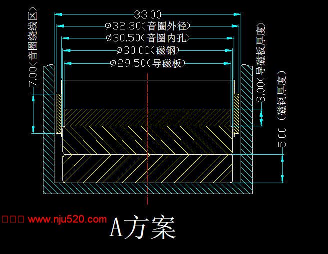

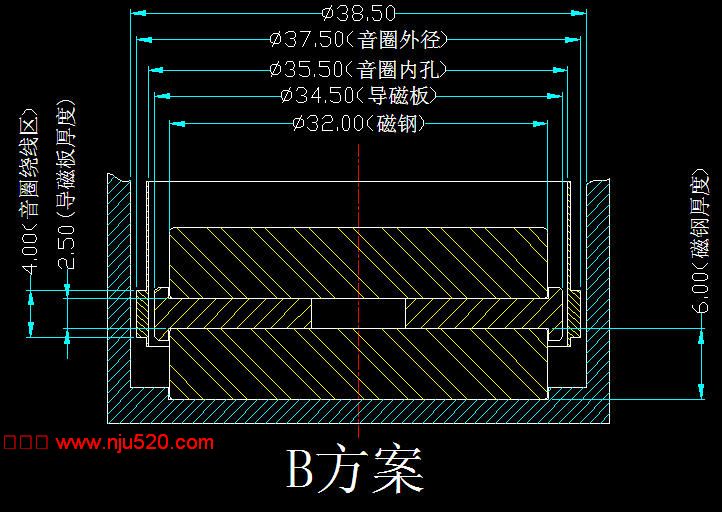

各位大侠,我是新手,很多都不懂请大家多指点。如下有A、B两种方案,这两种都是平板扬声器,经测试A方案声音远比B方案声音大,且低音方面A方案也要比B方案强,请问大侠们B方案的设计误区在哪里?有什么好的改善方法?在下是新手,所以很多的术语也不懂,请别见笑,A、B两款的阻抗都是6欧(从图可以看出,绕线区的宽度不一样),采用的磁钢是同样牌号的(均为N35),同样是用12W来测试的。

這磁鐵怎麼這樣裝

基本有两点可以确定,B方案磁场强度没有A方案高,这也是导致没有A方案声音大的原音,另低音,你的A方案是长音圈设计,低音当然好于B方案。

请问楼上的大侠,除了这两点还有没有其它方面可以的问题呢,比如说磁间隙有没有问题?小弟不才,请问A方案的磁铁是如何粘接的,是不是粘好后再充磁的?因为我度过,充好磁再去粘的话根本就很难粘,因为我这里没有充磁机,所以想着用B方案的方式来粘接磁铁的。还请各位大侠们多指出B方案的不足点,真心感谢各位了。

B方案磁隙偏大,上面的磁铁是反磁

其实B方案的的反磁,是不算在内的,A方案是1*2的磁量,B是1个的量。
A是长音圈,低频会好点。
