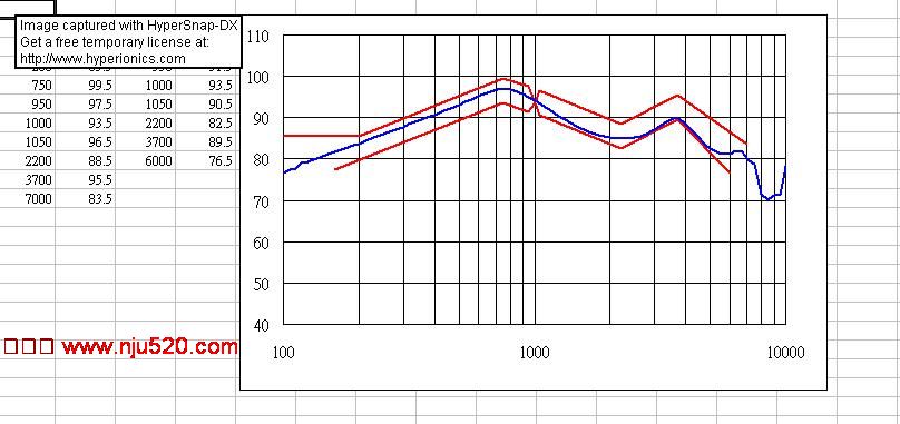

如何提高15受話器3K-5K之間音壓  发帖心情 Post By:2010-3-9 9:54:42 [只看该作者]
一款外徑15的受話器,客戶要求MASK框和目前試做結果如附件!不良現象爲3K-5K之音壓偏低壓到下框線急需改善。测試方式At 1.0 KHz at 0 dB=20μPa Input 60 mV with Type3.2LL  1K要求93.5+/-2DB。
 請各位幫忙提出改善方式。

看不到附件!再傳一次

再傳一次曲線

收磁路间隙是最快的方法。

以下是引用ghy2653在2010-03-10 12:48:19的发言:
收磁路间隙是最快的方法。
整体声压级不都提升了?
如果只针对于3~5KHz呢?
