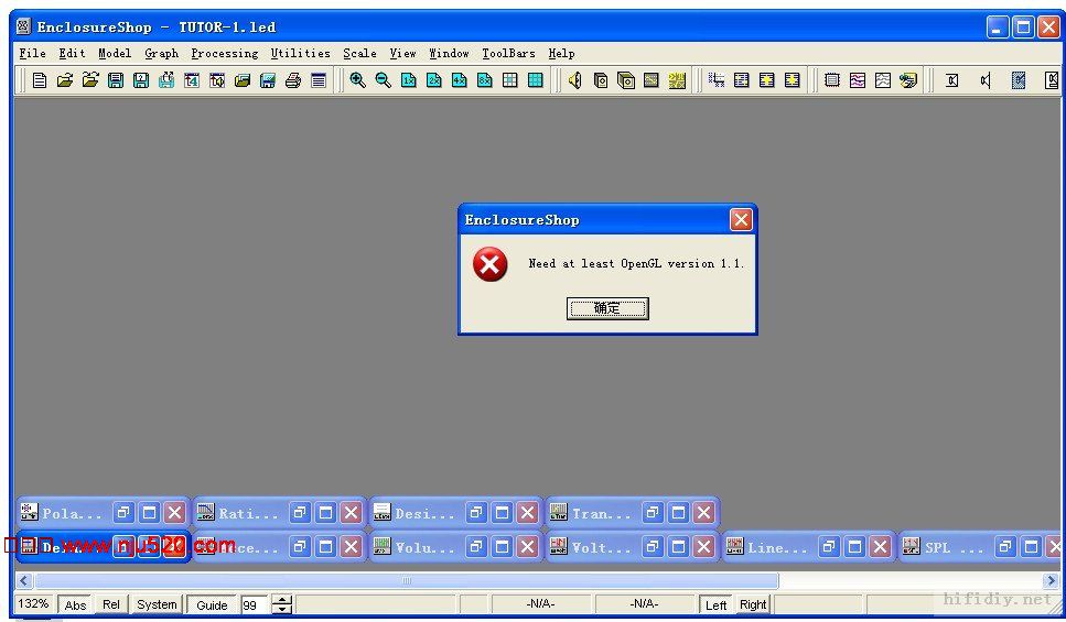

我用LEAP进行建模,依次设置好了喇叭参数、箱体参数,还有分析参数,但在设置3D布局参数时出现了如下的报错信息,
各位用过的朋友帮忙说说,先谢谢了!
补充下,我现在用的是HP的本子,显卡是ATI的X1300。图片点击可在新窗口打开查看

显卡图形库显示文件太低,换显卡,或换电脑

这个问题我碰到过,已然解决!
你把显卡的3D加速模式取消,就可以啦
我是这样弄的!

把你的网卡驱动删了看下行不行!

更新显卡驱动程序也许可以解决问题,以前有同事用过这样的方法行,不知你那可否行?

好象有个升级补钉可解决这问题。图片点击可在新窗口打开查看

如果是正版LEAP,就可以升级解决,
如果不是就把硬加速取消.
