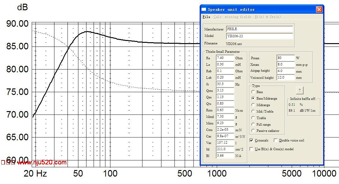

型号:飞乐YD206-22
    功率:80W
    阻抗:8om
    频率范围:f.-4000(f.=30)
     灵敏度:89
     磁路尺寸:80x16
      特性:方型25芯橡皮边柯丁纸音盆铝骨架音圈
是否这种?
  发帖心情 Post By:2010-3-18 15:41:10 [显示全部帖子]
TS参数有吗?
  发帖心情 Post By:2010-3-19 10:28:34 [显示全部帖子]

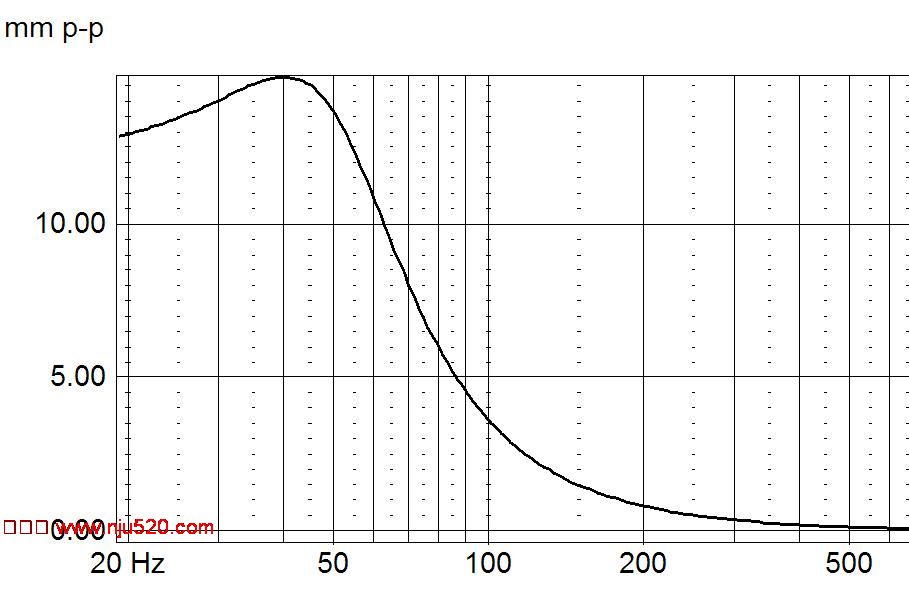

很奇怪的TS参数
高Q值,高顺性,低质量
  发帖心情 Post By:2010-3-19 10:53:27 [显示全部帖子]
  发帖心情 Post By:2010-3-19 11:32:56 [显示全部帖子]
  发帖心情 Post By:2010-3-19 11:35:17 [显示全部帖子]
以下是引用路人甲在2010-03-18 22:08:07的发言:
QT高的一塌糊涂,,,,搞个比较大的密闭箱装吧,
是需要100升以上的封闭箱.
听音功率限制在10W以下,估计勉强凑合.
主要是喇叭比较便宜. 要求不能太高.
