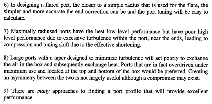

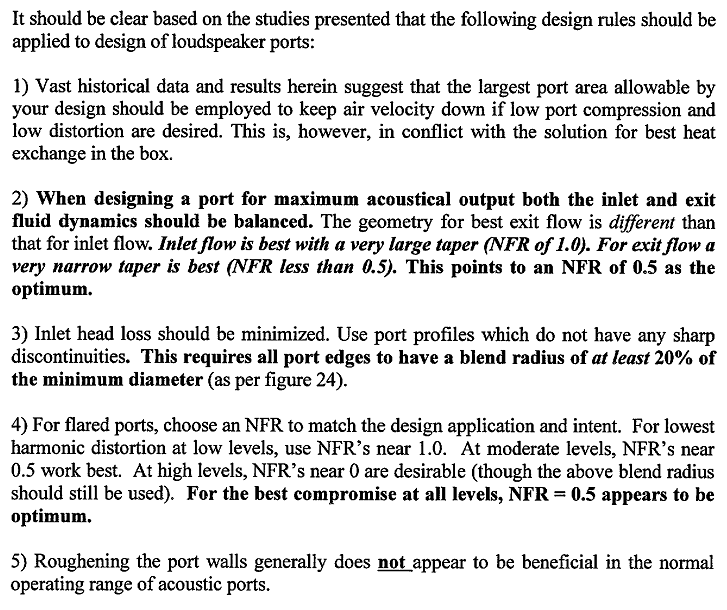

不想将此帖变为太监帖,在此贴出个人认为比较有实效的结论, 欢迎交流。
此结论来自网上很容易找到的一篇论文《Maximizing  Performance  from Loudspeaker Ports》,各同行如有兴趣看全文可Google一下肯定可以找到。
作者
Alex  Salvatti and Doug Button,  JBL Professional
