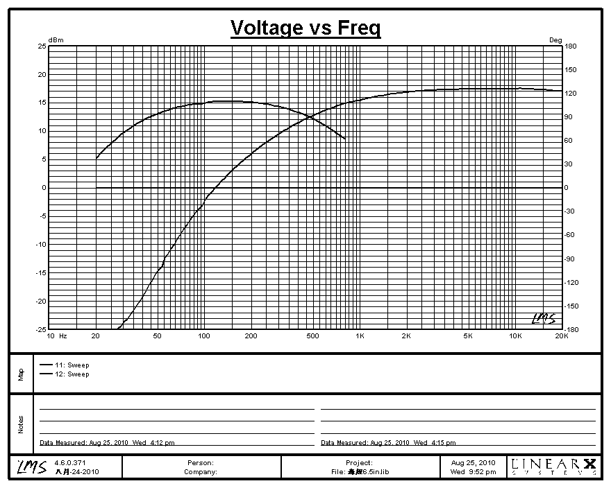

大家帮忙看看这张功放EQ曲线有什么问题  发帖心情 Post By:2010-8-25 22:03:15 [只看该作者]
低频段是低音炮的EQ,高频段是2.1功放主声道的EQ(单声道测试)
低音炮是6.5“单元,主声道是一只2”全频单元
1.分频点的选择,应该选在多少合适?曾经选在200Hz,但2“单元会失真。
2.低音炮低频段的EQ是不是应该切掉,如果切掉,如图中所示会有什么问题?

你应该把两路信号混合一下测试下合成曲线看看怎样。另外一个设计合格的2.1系统电声系统部分总是综合互补设计的,单独测试电路部分很容易得出错误结论,
分频点的选择,以这个系统来看主要是取决于,或者说受限于主声道单元了。毕竟是2"单元,FO一定低不了,功率、振幅也高不了,分频点太低了很容易导致振幅过大,自然失真。

建议你考虑几个问题:
1.电输出功率的大小
2.2”英寸单元的承受功率、F0

这个分频点已经很高了,给低音炮过多的中频信号不好,影响定位。
建议把高通的HPF衰减斜率搞大一点。2寸的单元200多HZ没有太大问题,在功率不是特别大的情况下。关键是HPF衰减斜率低,导致过多的低频信号进入2寸单元里面。

楼上正解,您这个曲线至少要12dB/Oct还能用用。
