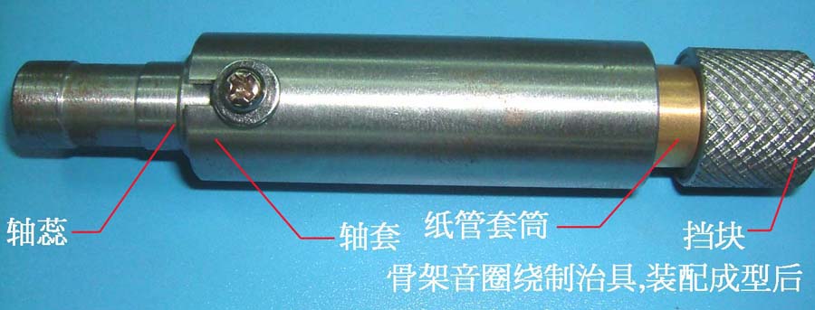

俺的骨架音圈治具  发帖心情 Post By:2006-8-8 18:21:12 [只看该作者]
这个治具绕制时,线老是排不齐?
不知是什么原因????

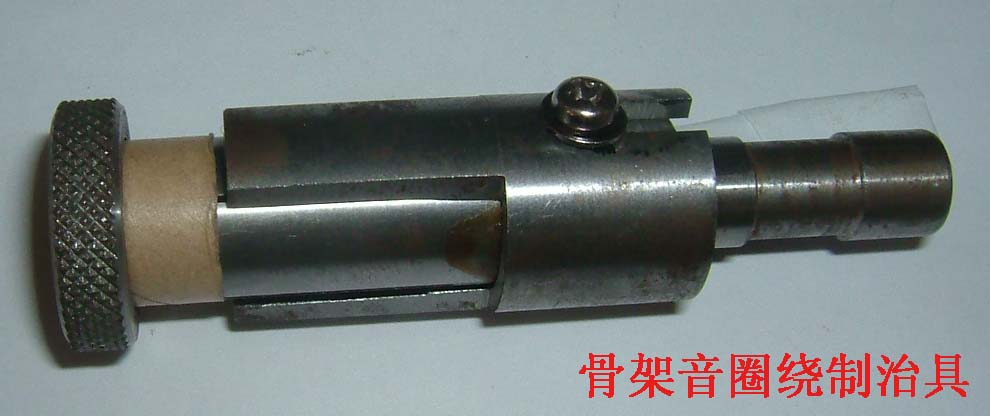

俺的第二个骨架音圈治具  发帖心情 Post By:2006-8-8 18:29:26 [只看该作者]
这是俺的第二个治具,绕好后.可是音圈很难取出取出来,郁闷
mylar
等级:侠之大者 帖子:215 积分:3187 威望:0 精华:0 注册:2005-11-4 11:53:36
  发帖心情 Post By:2006-8-9 10:47:13 [只看该作者]
我们也是用第二种方法绕音圈的,退音圈用小冲床退就行

以下是引用mylar在2006-08-09 10:47:13的发言:
我音圈绕好后,很难从治具上取下不来,可是没绕前纸管与治具配合很松的,请问这是哪方面出了问题?
