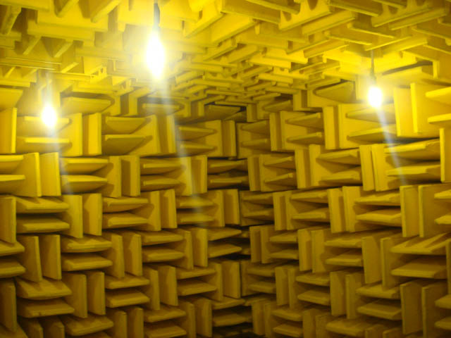

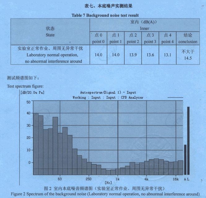

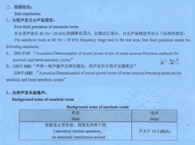

自建刚刚完工的无响室, 测试完成,等报告中......, 本噪 14.5dB(A) , 截止频率估计 63~80HZ(80没问题,等报告),感谢初哥.e

有空时再发些图片, 净空间 5 * 5 * 2.6 M

性能相當不錯,不過樓主建議你可能要公布一下無響室外噪音多少dBA 這樣子你在無響室內測試到的14.5dBA兩個相減,才可以得到無響室的隔離度

20W造价,本底噪声会这么低?允许怀疑一下。

全部做吸音尖劈,六个面都摆满。应该需要点隔音处理吧?
