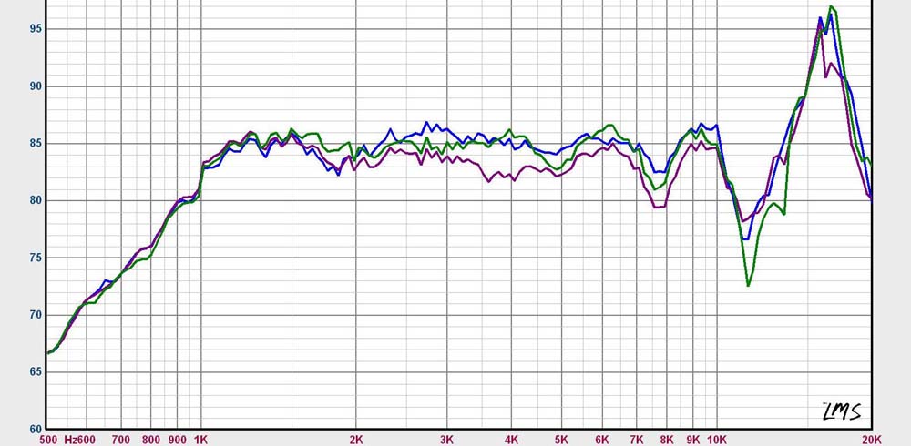

请问奚老师:
下面不正常的25芯布边钛膜片高音曲线,要如何改善?
谢谢!
  发帖心情 Post By:2010-9-26 6:58:30 [只看该作者]
这曲线完全可以接受
  发帖心情 Post By:2010-9-26 9:08:51 [只看该作者]
钛膜片高音曲线趋势就是这样的, 但你的钛膜是真钛吗?多大音圈?
  发帖心情 Post By:2010-9-26 9:11:34 [只看该作者]
没注意看, 25芯的钛膜高频峰应该在25-35KHz.你的只在16KHz,偏小很多.
还是检查一下音圈和胶水(包括重量)材料.
钛膜需要加均衡器.

  发帖心情 Post By:2010-9-26 11:41:29 [只看该作者]
只是看起来难看,听起来应该很有个性,可以接受
yuanxu
加好友 发短信 九天
  发帖心情 Post By:2010-9-26 11:44:44 [只看该作者]
25芯音压至少90DB,楼主的只有85DB。

  发帖心情 Post By:2010-9-26 21:02:23 [只看该作者]
音圈管与中心胶强度不够?
漂狼
等级:业余侠客 帖子:68 积分:719 威望:0 精华:0 注册:2010-9-7 23:54:18
  发帖心情 Post By:2010-10-10 22:41:08 [只看该作者]
我想应该和布边影响比较大,一致性不好,整体灵敏度低,频宽太窄了,应该至少要延宽到20KHZ吧
鸿雁孤行
是真钛膜  发帖心情 Post By:2010-10-19 20:11:52 [只看该作者]
谢谢奚老师!
    这批曲线的钛膜是真钛膜,音圈内径25.5,只不过没有加等化器,只有铁网。
胶水用的是868K胶,可是SPL就是上不去。声音听起来还有点刺耳。
