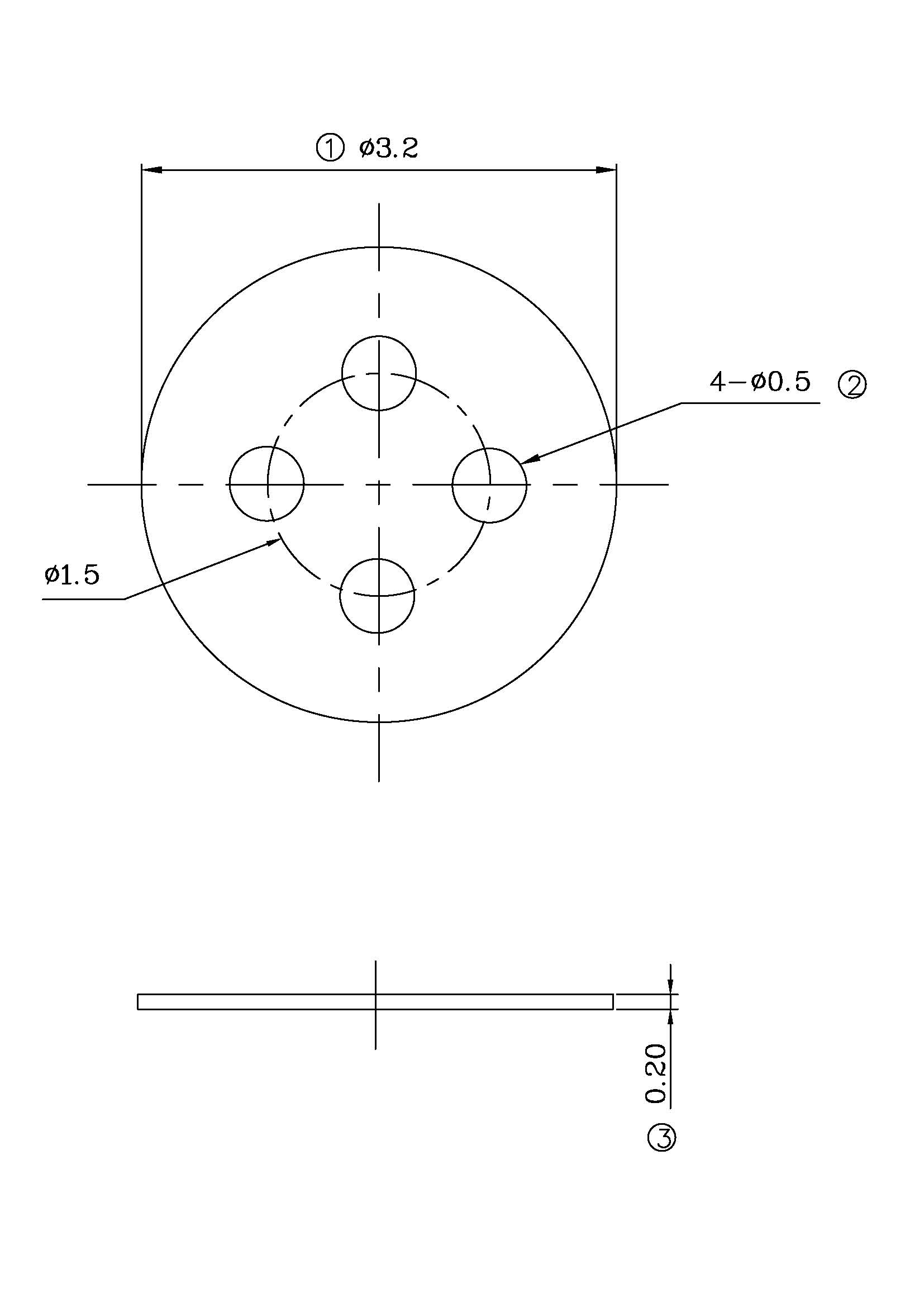

图片点击可在新窗口打开查看背极板3.2*0.2四孔0.5孔径。请各位提供保贵的意见供我修改曲线在5K时+/-3dB范围以内。

外壳4.0*.3.85,5个孔,有槽0.7*0.5*0.05,膜片3.7*2.6*0.2,垫片3.7*2.6*0.03,背极3.2*0.2,四孔0.5

以下是引用wsong23在2010-10-18 15:32:58的发言:
6125测试时高频及低频段不是很准的,可否传一个背极孔位的图片呀?
谢谢各位,如附件。

以下是引用wdele在2010-10-18 13:47:21的发言:
外壳大了,腔体细了,或者说:腔体与外壳内壁之间的间隙大了,就会导致高频跌落。漏气也会,但是首先是低频段上翘,您的曲线是低频很平,因此不是漏气。仅供参考,谢谢!
刘老师,标准4mm的腔体外径是多少?3.8mm?
