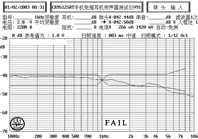

[求助]4015麦克风高频曲线下跌如图  发帖心情 Post By:2010-10-15 16:58:22 [只看该作者]
图片点击可在新窗口打开查看背极板3.2*0.2四孔0.5孔径。请各位提供保贵的意见供我修改曲线在5K时+/-3dB范围以内。
zousunny005
  发帖心情 Post By:2010-10-16 9:45:03 [只看该作者]
用的是什么管芯啊?

我做了几十个曲线都是如此,不知道是结构有问题还是封口有问题,请各位老师指点一下,谢谢了!

外壳4.0*.3.85,5个孔,有槽0.7*0.5*0.05,膜片3.7*2.6*0.2,垫片3.7*2.6*0.03,背极3.2*0.2,四孔0.5

应该是背极式的吧?
wsong23
等级:职业侠客 帖子:118 积分:791 威望:0 精华:0 注册:2010-10-18 11:02:23
  发帖心情 Post By:2010-10-18 15:32:58 [只看该作者]
6125测试时高频及低频段不是很准的,可否传一个背极孔位的图片呀?
wsong23
  发帖心情 Post By:2010-10-18 15:34:04 [只看该作者]
吸膜时高频也是会下跌的
chenhu101021
等级:侠之大者 帖子:165 积分:1037 威望:0 精华:0 注册:2008-9-4 8:40:05
  发帖心情 Post By:2010-10-18 16:20:55 [只看该作者]
在背极正中増开一个0.3mm的小孔即可提升
