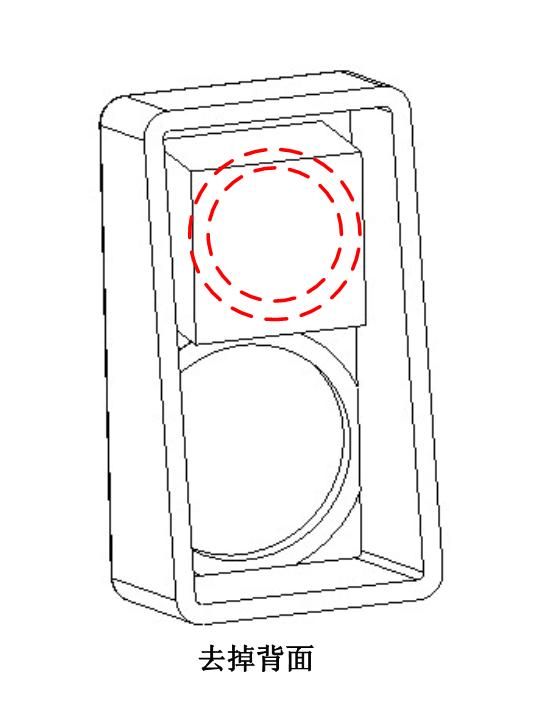

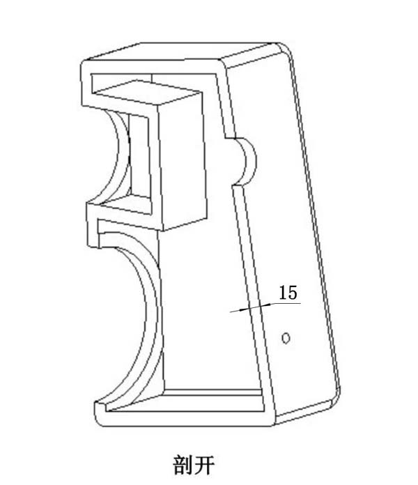

如图示:图中的高音单元位置采用单独的腔体,但通常情况下与低音共用一个腔体,那有什么特别的区别?  发帖心情 Post By:2010-10-19 21:36:23 [只看该作者]
如图示:图中的高音单元位置采用单独的腔体,但通常情况下与低音共用一个腔体,那有什么特别的区别?请奚老师帮回复,谢谢!

没有本质区别.
一般中音需要单独腔体封闭,以免低音对其干涉.
而高音本身后面就是封闭的,再加腔体是多此一举.

水仙超版,是从箱体内的声波对高音单元的振膜的影响这个角度来说的。这样说是很对的。
但是,还有一点问题:可以从箱体板的振动的传播和音箱内的声压对高音单元的整体结构的影响来看,可能还是有意思的。
因为:加一个外罩,可以抵挡箱体内声波,减少对高音单元的整体的直接影响;
        而且这个罩也是音箱的前障板一个加强结构。从振动的传递来说,当箱体板的振动波(固体波!)传递过程中,遇到这样的加强结构后,会产生一些反射。就是说,传递到高音单元的振动波的量会减少。
所以,从这个方面来看,又是有一定的作用的。
但是,具体有多大的作用,值得不值得,就要具体分析了。
是不是呢?

通常情况下,是用来减振的。

减振效果有限,还是防干涉的成分多些。

区别不大,但成本增加,没太大必要.
