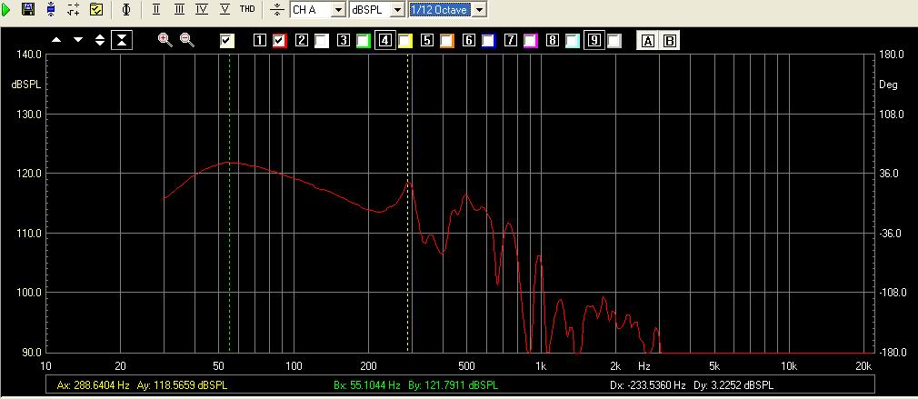

请教各位DX:290HZ的峰如何降低。12寸PA箱子。开口设计。
meiloon

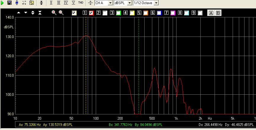

国产箱体跟进口箱体对比  发帖心情 Post By:2010-10-22 19:45:08 [只看该作者]
国产箱体
进口箱体

爱拼才会赢
  发帖心情 Post By:2010-10-22 20:54:01 [只看该作者]
箱体内部曲线?
meiloon
  发帖心情 Post By:2010-10-22 21:00:41 [只看该作者]
YES
爱拼才会赢
  发帖心情 Post By:2010-10-22 21:19:43 [只看该作者]
话筒放进箱子内测试?
meiloon
  发帖心情 Post By:2010-10-22 21:36:37 [只看该作者]
Y
xiushuicunren
加好友 发短信 修水 村人
  发帖心情 Post By:2010-10-23 9:25:49 [只看该作者]
以下是引用爱拼才会赢在2010-10-22 20:54:01的发言:
箱体内部曲线?
meiloon兄:
     你太有创意了!
     顶一个!
     不过,你的话筒放的位置可能会对测试的结果又很大的影响吧?
     这是一个密闭的箱体内(开口箱也是),声压的分布是很不均匀的吧?
     近场测量,大都有这样的注意点。
     是不是?
     当然,这样的PA箱,一般在吸声方面都是没有做什么功课的。也可能是箱体的共振频率就在哪里吧?
路人甲
  发帖心情 Post By:2010-10-23 14:13:16 [只看该作者]
没看出什么奇怪来。也不算什么创意吧,,N年前就看过和测过了。
具体到某些频率是分布不均匀,但低频基本还是均匀分布的。
290Hz的峰是由于什么产生的?给个箱体的三维尺寸看看。

xiushuicunren
加好友 发短信 修水 村人
  发帖心情 Post By:2010-10-23 14:32:49 [只看该作者]
从水仙兄提供的音箱内声压模拟的图,在500Hz,音箱内的声压发布就明显不均匀了。
更低一点的频率呢?
290Hz呢?可能会是什么状态?
meiloon
  发帖心情 Post By:2010-10-23 17:15:46 [只看该作者]
怎样让箱体体内100HZ-20KHZ的频率曲线滚降。请教各位DX
xiushuicunren
加好友 发短信 修水 村人
  发帖心情 Post By:2010-10-24 11:43:19 [只看该作者]
以下是引用meiloon在2010-10-23 17:15:46的发言:
可能在较低的频段,如100~300Hz,要对这些声波进行有效地吸收的相当困难的。
因为现有的吸声材料(如玻璃纤维等)在这个频段的吸收系数都小呀!
只有采用共振吸声结构,才有这个可能的。比如,穿孔板吸声结构就是一个好方法。
当然,这又有一些箱体体积等条件限制了的。
不过,会有一些比现在好的方法的。
顺便问一下:箱体内,有100~20KHz的声波?高频也有了?!

meiloon
  发帖心情 Post By:2010-10-24 12:15:44 [只看该作者]
进口的箱体明显低,而且他也是普通的形状。没有用穿孔板吸声结构

xiushuicunren
加好友 发短信 修水 村人
  发帖心情 Post By:2010-10-25 9:05:00 [只看该作者]
小声问一句:进口箱和国产箱是不是同一档次?单元、大小、结构等不一样,怎么比?
又及:算一下,是不是刚好是在你的箱体的共振频率处。
例如:箱体的一个尺度是在0.58m(或其倍数)。

听风
  发帖心情 Post By:2010-11-9 20:38:33 [只看该作者]
50%高密度玻纤填充,即可解决问题。
qige
等级:新手上路 帖子:49 积分:833 威望:0 精华:0 注册:2007-9-4 16:41:38
  发帖心情 Post By:2010-11-11 14:33:38 [只看该作者]
个人认为,1.上述曲线图表明,国产箱的曲线比进口箱更加平滑,这是好现象。有峰是正常的。2.咪头放置位置应该在倒相管出口部,不同部位是有区别的。
路人甲
  发帖心情 Post By:2010-11-11 17:04:15 [只看该作者]
楼主没有足够的对比解释,大家也就只能瞎猜了。
能否提供足够的示意对比?包括测量点、箱体尺寸,喇叭位置等。
