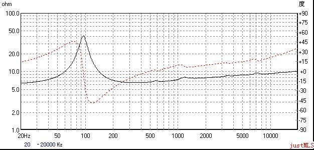

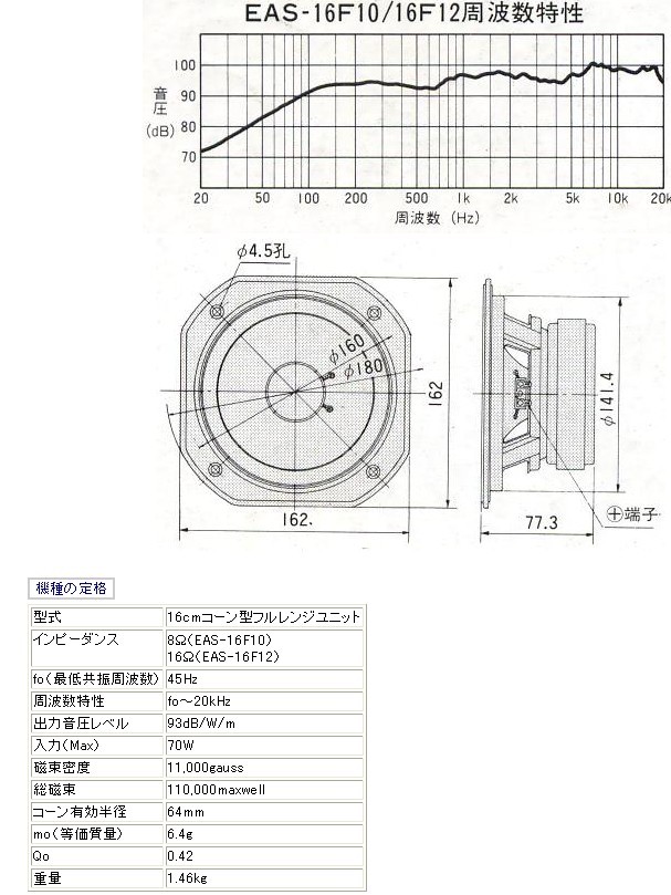

如题,有对6.5 technics 的老喇叭,厂家资料F0是45  现在我实测是90
按说,小日本的作风应该比较严谨,会不会是老化导致F0上升呢?
并请教解决方案。

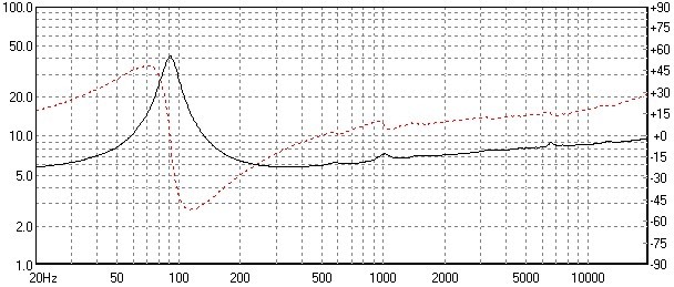

再发另一个喇叭的阻抗

昨天用交流电煲了几个小时,f0下降了10HZ  ,再煲两天试试

不会,2.5V交流不间断煲了两天,摸纸盆根部,一点热量也没有,煲完F0去到75HZ  不过放置一天后,回升到80多一点总体上是有效果的,不过F0还是偏高
