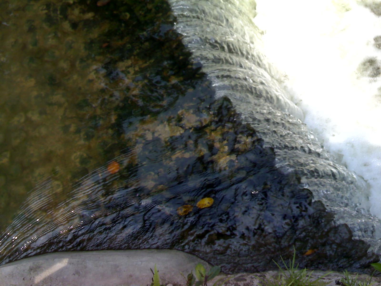

如图, 我曾经路过一个小瀑布, 一条小河的水道逐渐变窄,水流渐急,最后在河道断面点处落下,成为一个小瀑布
小瀑布的水流落下之前的行为与倒相管中气流的流动很相似, 我们可以看到, 在靠近河道出口处, 水流开始出现
扰动, 出现较明显的分流现象, 在河道边沿附近, 不规则扰流开始出现, 相当于倒相管边缘附近,气流与界面的作用
产生扰流,引起噪音.

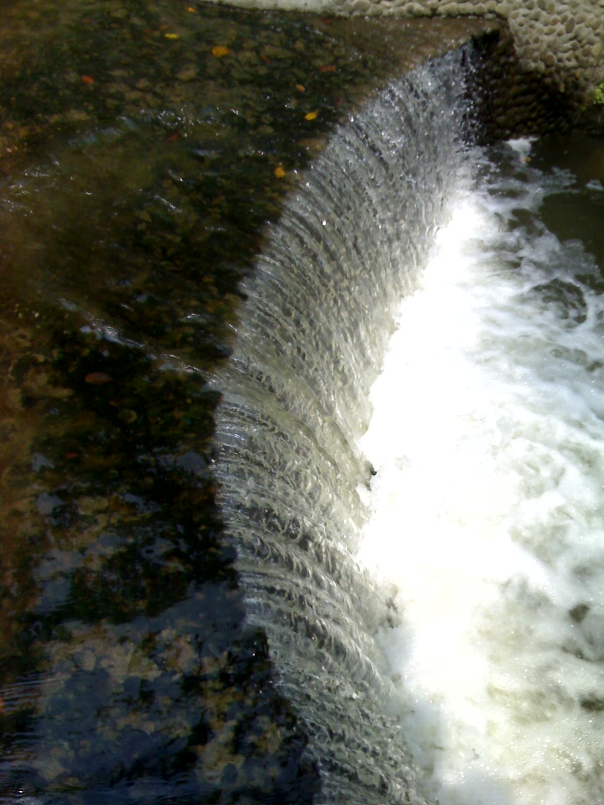

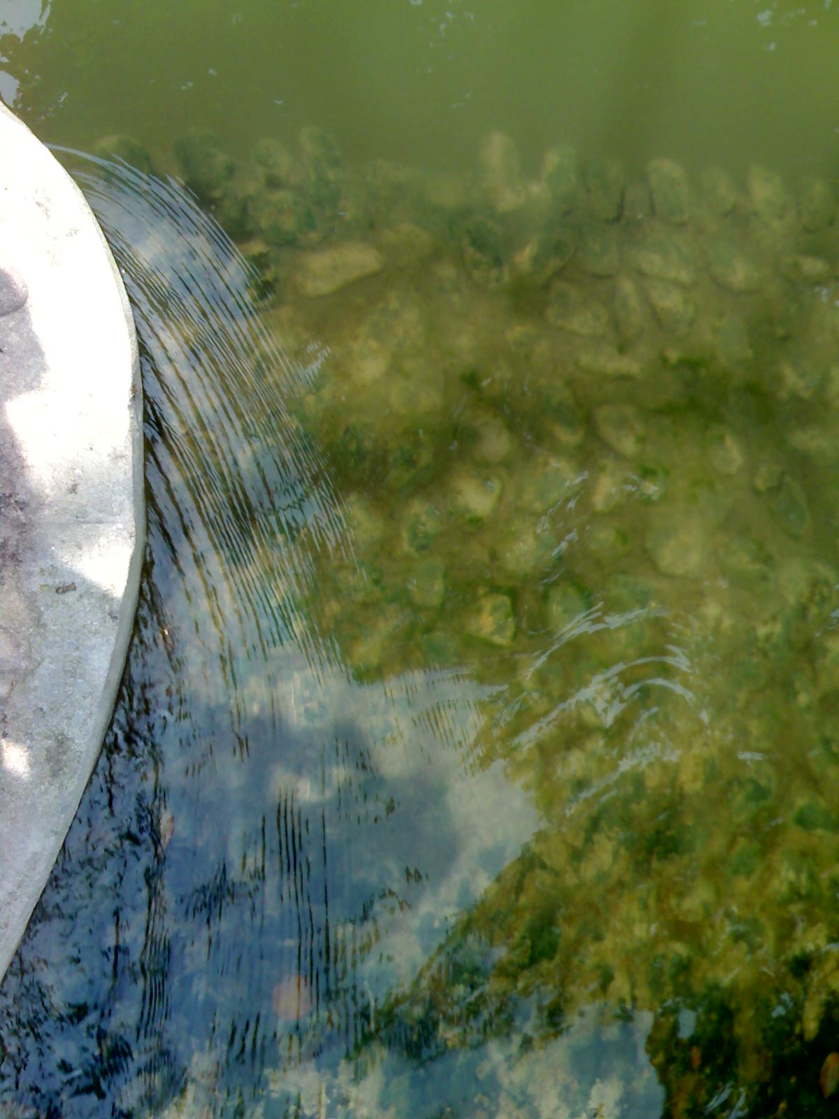

这一张照片更清晰, 清楚直观地反映了流动着的河水从层流过渡到湍流的全过程.倒相管内气体流动行为与之相仿.
另外可以看出, 这个河堤的"喇叭口"的渐开幅度显然过大,延展得过快了, 如果我们顺着仍然属于层流的边界画一条线,
那么这条线就是层流的临界最佳状态,用该线作为倒相管的边界,理论上是比较完美的, 避免的混沌气流噪声的出现.
实际上,在出现流线时,已经表示河水的流动有部分紊乱现象,不过河水流线的形成恰恰给我们一种设计上的提示.

国明的比喻很恰当,我有两个问题不明,请指点
1.我个人认为,小瀑布可看作直流电路(分布参数系统),各部分的响应是稳态的;而风管内的空气流动可看作交流电路,必然存在瞬态和稳态的响应。是不是风管的稳态响应可同于小瀑布的稳态,而瞬态响应则另当别论?
2.您所讲的临界最佳状态线,通过对水流的观察可以得到,但对于风管来讲如何得到呢?毕竟空气是无色的,无法看到。是不是可以计算?

答EASE: 倒相管中的空气流动确实是瞬态的, 但因受到它的工作状态及应用的限制(如它的速度不是很高, 流量比较小,结构比较简单), 与专业的流体相比, 复杂程度是要大大简化的,因此倒相管中空气的交流响应完全可以当作直流来处理,只取其速度最高值, 毕竟风管噪声是以在其大动态工作, 空气流动速度时发出的噪声为主.
临界最佳状态, 用水流来表示只是一个直观的比喻, 实际上具体计算也可以. 但对工程师来说, 我们能得到最佳结果就是最好的, 客户不会去要求你在产品说明书上标方程式, 他们要的就是最佳听感. 所以这种问题用直觉方法处理

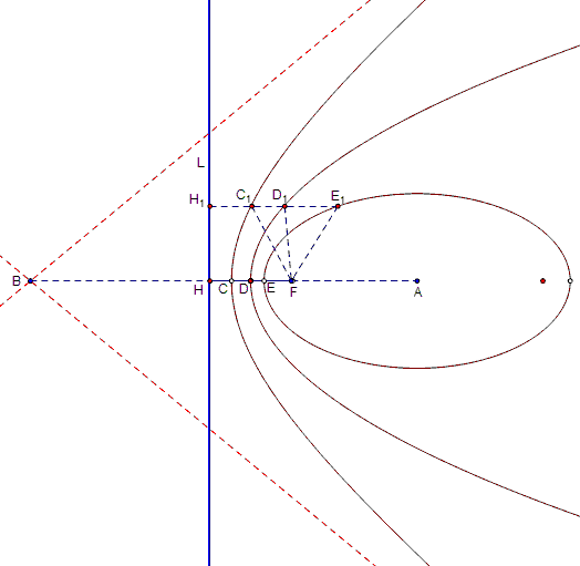

往往有意向不到的效果, 经验比较重要, 多做几次就明白了. 总之倒相管像普通号角那样大开口肯定是不行的, 渐开线的形状, 需要了解一点几何知识, 倒相管的渐开形状可以从椭园曲线,到抛物线, 再到双曲线, 都可以做.实际上在数学上可以证明, 双曲线曲线的倒管应该是最佳状态,
如图:

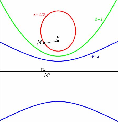

蓝色的是双曲线, 显然它的扩开渐度比较合适, 两条这样的线对列就可组成一个比较完美的倒相管. 再往上是抛物线,显然开口更大了.不适合,抛物线上方的椭园曲线也是同样的道理.
有人可能会想,我可不可以, 把椭园曲线横过来用, 也就是说用椭园长轴对应的那条曲线做倒相管的渐开线呢? 如下图所示,因为椭园长轴对应的弧线, 渐开度也是比较缓的, 用两个椭圆并排放置,取中间的空间做倒相管, 开起来也挺漂亮. 我以前设计倒相管时, 就试过这么做,
实践上证明, 效果还是不如双曲线的, 道理可以简单解释如下:
因倒相管的空气受到管壁限制,截面逐渐扩大, 声学上是需要一种比较恒定的状态,以维持其阻尼的平衡, 双曲线是有渐近线的,它的极限就是渐近线,是一条直线,正好符合线性要求,而椭园与抛物线是没有渐近线的, 所以空气沿着这种形状流动会出现阻尼突变的情况,即产声更多的混乱气流. 另外如果以后了解多一些物理知识, 可知椭园与抛物线都是物体在保守力场中运动形成的轨迹, 如卫星绕地球运动, 石头抛向空上落会地面形成的轨迹, 都是受制约的情况. 倒相管中的空气运动方式与这种不同, 希望不受(外力)制约, 自由逃逸的. 所以是按双曲线形状来走最佳. 总之, 如果不明白这些道理也无所谓, 只要记住双曲线形状倒相管是最佳状态就可以了.
