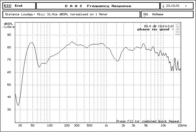

做一个4寸25芯的防弹布喇叭,用做中低音用,喇叭F0做到70HZ,做出来中频谷很大,请大家帮忙提供点办法,或者好的鼓纸材料!

liaozhenxing
等级:论坛游侠 帖子:36 积分:556 威望:0 精华:0 注册:2007-6-17 17:33:09
  发帖心情 Post By:2010-11-14 18:41:19 [只看该作者]
我上传了曲线,请大家帮忙分析一下,给一些建议或者材料的厂家!

这是虾米边来的?布边?还是泡面?

好烂的频响,1.5K,简单

以下是引用JoyGao在2010-11-14 20:23:21的发言:
好烂的频响,1.5K,简单
的确不难,按照常规的方式可以改善。

能提供鼓纸图片吗?这个谷去掉并不是什么难事.
