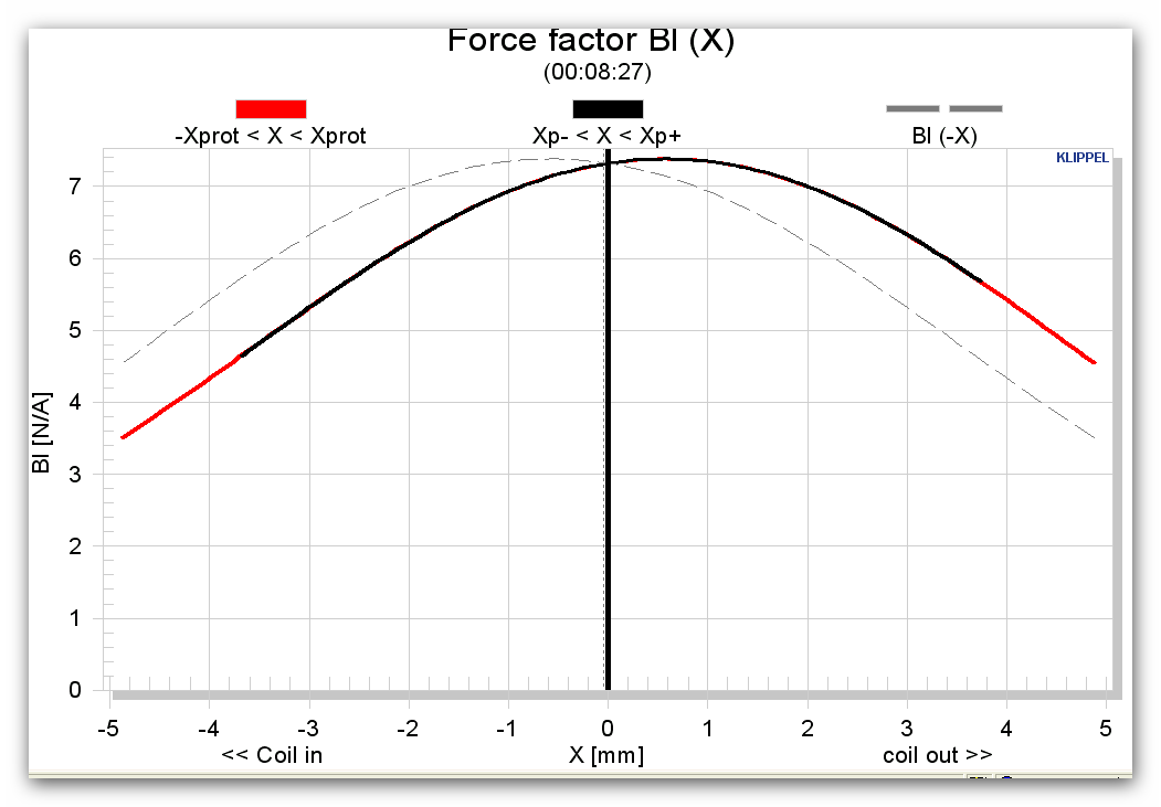

如何看KLIPPLE中的BL曲线  发帖心情 Post By:2010-11-15 22:23:44 [只看该作者]
如何看KLIPPLE中的BL曲线
Tannoyman
加好友 发短信 无为(老子语)
  发帖心情 Post By:2010-11-15 22:54:57 [只看该作者]
楼主是说BL(x)的曲线吧

  发帖心情 Post By:2010-11-16 20:52:59 [只看该作者]
简单地说,看其平坦度、对称性

  发帖心情 Post By:2010-11-16 20:56:13 [只看该作者]
但都不是绝对的,Klippel默认设定BLmin〈82%时,源于磁路的失真小于10%.
据此确定磁路的工作范围。

  发帖心情 Post By:2010-11-17 8:58:51 [只看该作者]
请问ls,平坦度会影响到什么?

  发帖心情 Post By:2010-11-17 9:26:50 [只看该作者]
以下是引用wlj2009在2010-11-17 08:58:51的发言:
请问ls,平坦度会影响到什么?
当你在做短音圈磁路设计时,不就是意图获得音圈在振动范围内始终有恒定的BL值吗?

  发帖心情 Post By:2011-1-22 11:38:13 [只看该作者]
以下是引用danny在2010-11-16 20:52:59的发言:
简单地说,看其平坦度、对称性
能否评价下这个BL曲线

  发帖心情 Post By:2011-4-5 3:11:08 [只看该作者]
对称性

  发帖心情 Post By:2011-4-7 14:17:20 [只看该作者]
喇叭振动系统的对称性
