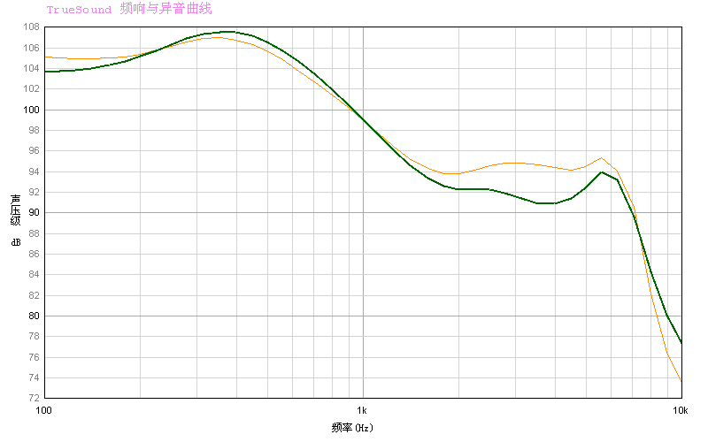

看看这个曲线,高频底很多啊?觉得是哪里问题?需要从哪里改善?
图片点击可在新窗口打开查看此主题相关图片如下:频响与异音, 2003_11_10, 17_33_17.gif

背腔漏气量太大,用胶水堵堵试试。

1.5K----6k那个范围跌落,我都试过好几种方法了,1,试着把音圈重量讲下来 2.膜片球顶也改过,花纹加长 以上两种方法都没用,请高手指点一下江山.怎样把这频段的SPL提高上去.
