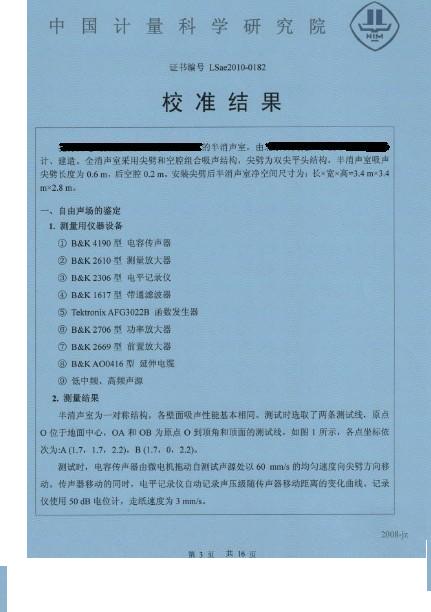

吸声体如果是尖劈,自由场空间是不可能从尖劈尖算起的,这个说法是正确的,要从尖劈尖部往里算多少尺寸才是自由场空间(自己去上面找公式去)。所以3.6M*长4.5M*高4M 如果做的是半消声室(假设不包括声学尖劈的占用空间,也就是消声室的净空),100Hz的自由场空间是:1900*2800*3900。而这个自由场空间,做很多小被测物的声压级测试,是没有问题的。

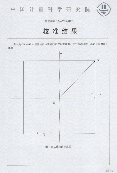

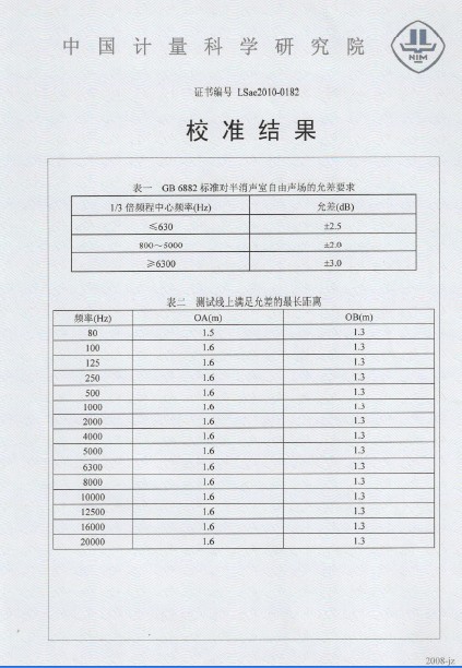

为了证明我的观点,附检测报告:

第二张和第三张换换位置。

从建声人提供的数据来看, 他做的消声室3.4Mx3.4Mx2.8M 的低频下限可以到80Hz, 但是要知道世界上很多著名的消声室比你的体积大得多的
低频下限也是只有80Hz, 具体数据我记不清了, 但是以前的一本资料里有这方面数据., 非常优秀的消声室才到65Hz. 这里面就有疑问了:你的小消
声室难道和别人大的一样好?  这里面肯定是有问题的. 或者你测试的数据应有非常有限,或者标准本身就有问题.比如你只是在某一点才有最好效果,
在其他大多数位置可能就是100Hz或125Hz. 另外还有一个功率容度的问题, 声能密度多大的情况下你能达到80Hz? 就好比大音箱和小音箱,都
可以把低频下限标为50Hz,但是小音箱在音量一开大的情况下就劣势百出了,而大音箱还可以从容不迫, 这是一个. 另外, 就算同是在小音量情况下,
小音箱的音质未必有大音箱好, 丰满度肯定比不了. 这可以用来比方小消声室和大消声室的区别.

   首先!检测报告明确给出了80Hz的自由场空间,这至少说明,单从检测报告来看,满足80Hz低频截止频率的自由场空间就是报告给出的空间,如果按照您说的80Hz只是部分空间满足,就说明报告是不对的。
   按照以往经验及以往检测报告,从尖劈尖部往里推一定空间(上面的文章给出过公式)就是自由场空间尺寸,该尺寸就满足ISO 3745标准规定的空间(如果您说标准错了,或者标准不合理,那也没办法,也只是一家之言)。
