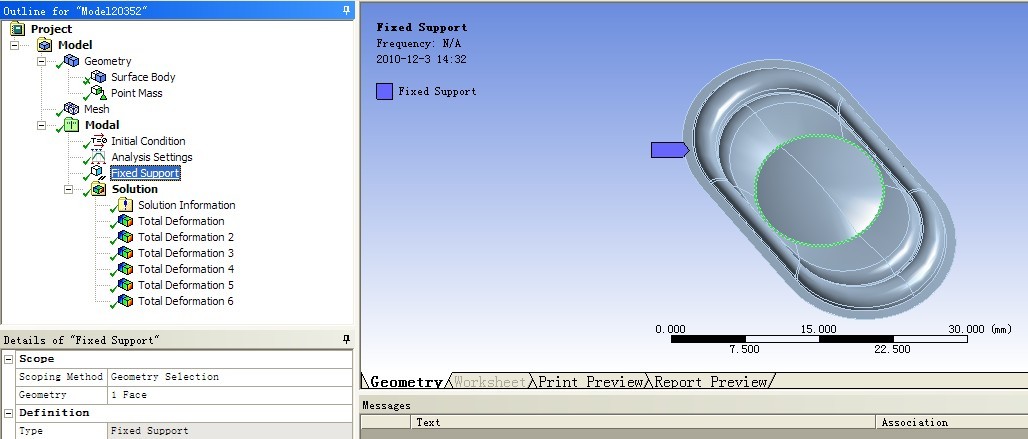

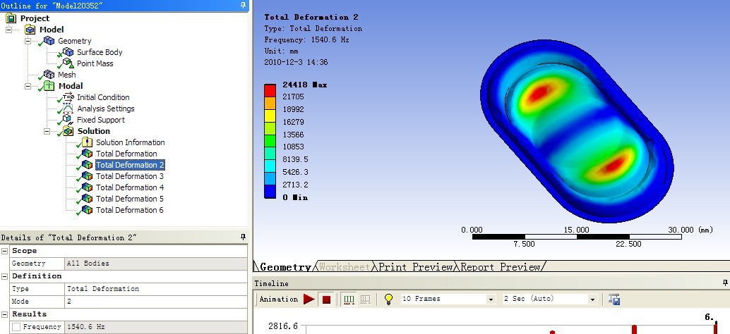

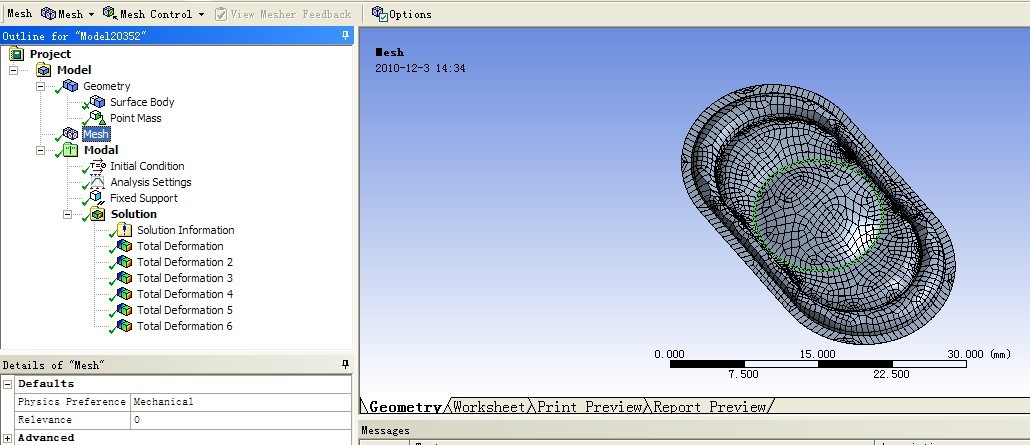

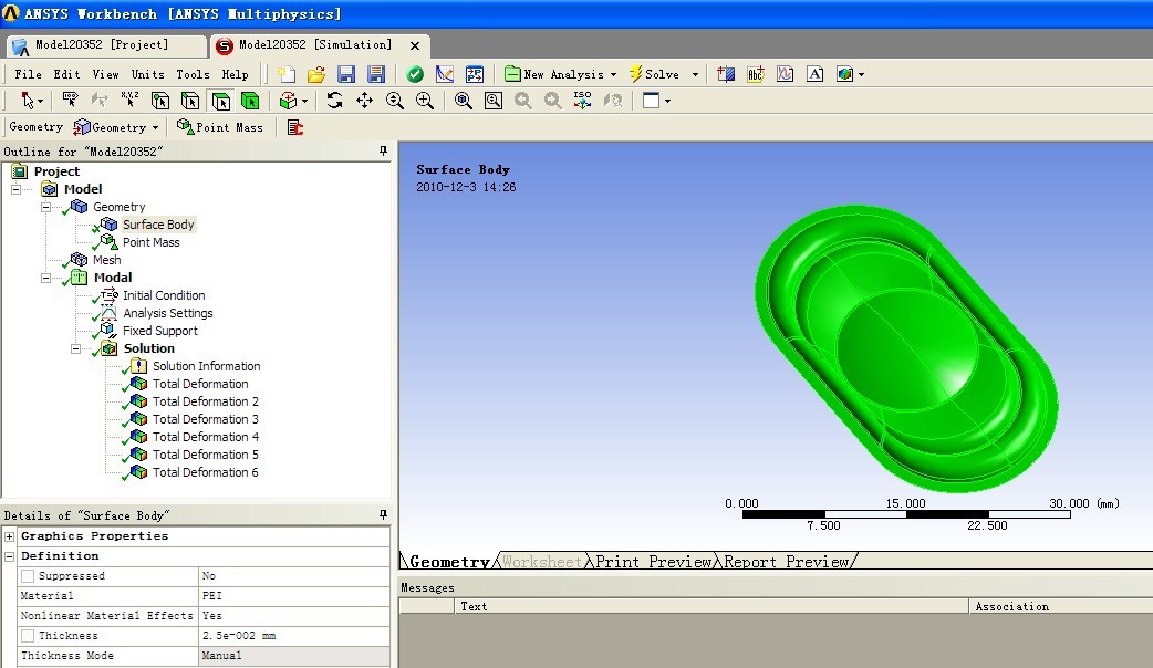

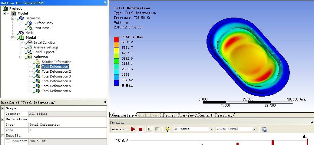

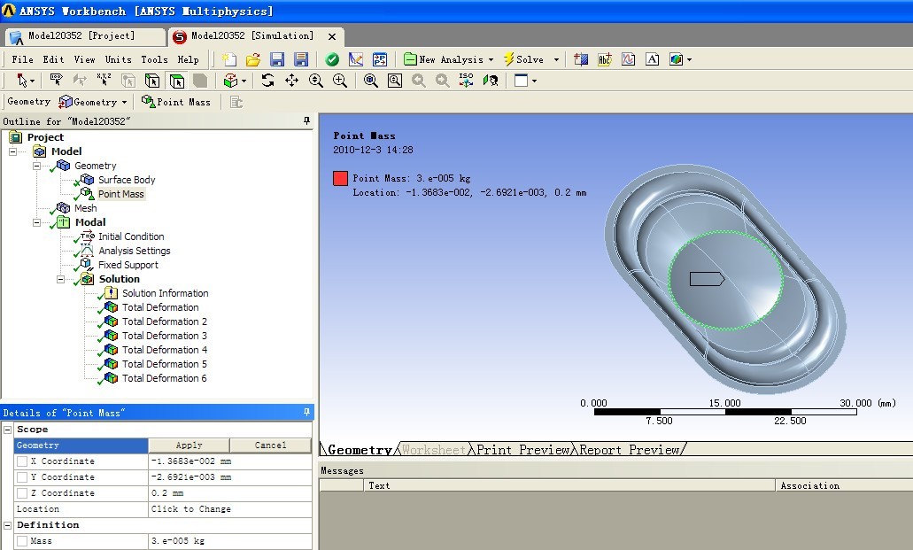

求教ANSYS11的振膜模态分析,F0分析
可有人指点下我。软件和3D图都已经准备好,,不知道如何正确设置参数和步骤。纠结。
我觉的应该总的步骤是一样的,只是参数设置不同,而我现在连总的步骤都不知道从何,找人教,希望能截图教我。
不胜感激。

  发帖心情 Post By:2010-12-3 17:00:16 [只看该作者]
  发帖心情 Post By:2010-12-3 17:00:49 [只看该作者]
  发帖心情 Post By:2010-12-3 17:01:24 [只看该作者]
  发帖心情 Post By:2010-12-3 17:01:47 [只看该作者]
  发帖心情 Post By:2010-12-3 17:02:31 [只看该作者]
  发帖心情 Post By:2010-12-3 17:03:10 [只看该作者]
