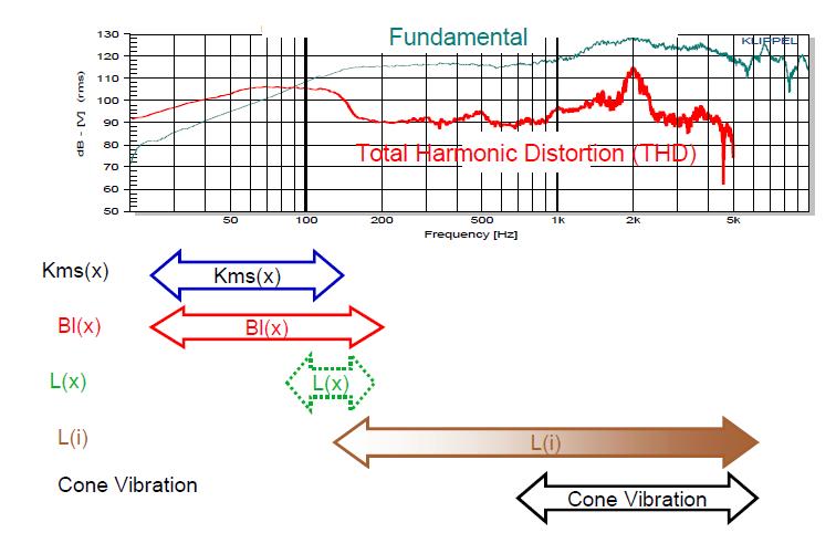

很有意义的课题, 下一步若能找到振动模态跟频响曲线和失真的对应关系, 就相当好了.

高频失真测试比较小的有两种可能:
高频时振幅很小;
测试系统频宽不够。
