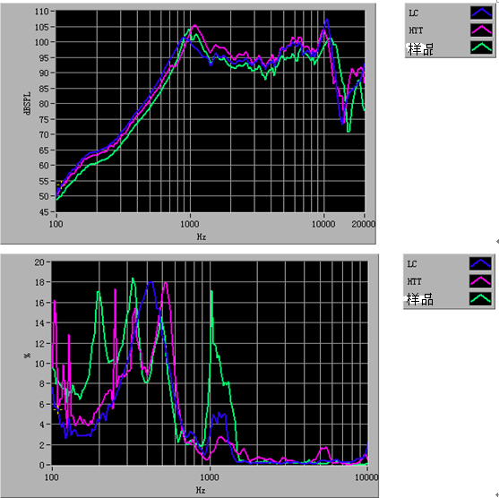

下面图中绿色曲线代表的扬声器如何改善?  发帖心情 Post By:2011-3-3 13:01:10 [只看该作者]
无意中在网上看到了三个手机扬声器的曲线图,三个手机扬声器是一样的磁路,一样的膜片材料,只是在不同的厂家做,那么在听感上哪种好,有如何何特点,对绿色曲线的扬声器要如何改才能达到粉红曲线的效果?
  请大家讨论讨论,给我们这些初进入扬声器行业的人一个学习的方法。
多谢了!

  发帖心情 Post By:2011-3-3 13:10:49 [只看该作者]
似乎是制作工艺问题。
  发帖心情 Post By:2011-3-3 13:12:26 [只看该作者]
绿色曲线失真大,灵敏度低。

  发帖心情 Post By:2011-3-3 13:13:17 [只看该作者]
但是不知为什么绿色的失真这么大?水仙老师能否帮解析一下吗?为大家提出解决方法。

  发帖心情 Post By:2011-3-3 14:09:33 [只看该作者]
大失真...首先确认是否是装配工艺造成的.再做工艺改良  要不行只能结构问题了。

  发帖心情 Post By:2011-3-3 16:49:40 [只看该作者]
是不是膠水打到膜片上了,或膠水不同

  发帖心情 Post By:2011-3-3 17:48:35 [只看该作者]
看上去像是工艺制作的问题,若材料都一样,边胶及中心胶水可以查看一下,线圈在磁隙缝内的状况都可以看看

  发帖心情 Post By:2011-3-3 23:02:17 [只看该作者]
是不是中心胶不行啊

  发帖心情 Post By:2011-3-4 8:38:03 [只看该作者]
这三条曲线的三个喇叭不可能材料是完全一模一样的,不管你怎么用工艺,不可以相差这么远,绿色曲线的喇叭明显是结构上设计不合理所致!

  发帖心情 Post By:2011-3-4 10:25:00 [只看该作者]
以下是引用yunbing在2011-03-04 08:38:03的发言:
那你可不可说说在结构上是那些方面需要改善的。

  发帖心情 Post By:2011-3-4 11:33:23 [只看该作者]
l灵敏度低就改磁路,换磁铁!
失真不好就换胶水或膜片。

  发帖心情 Post By:2011-3-4 11:35:24 [只看该作者]
难道是1511??
球顶贴东西了?高频最后面跌下来了

  发帖心情 Post By:2011-3-4 11:42:58 [只看该作者]
先纯音测试下,也许绿色纯音测试不过

  发帖心情 Post By:2011-3-22 10:41:03 [只看该作者]
音膜不过关吧!!!看你曲线FO红色和绿色相差了差不多有100多HZ了,还能说是一样的音膜

  发帖心情 Post By:2011-3-22 10:42:07 [只看该作者]
磁钢也不像是一个级别的东西

  发帖心情 Post By:2011-3-24 16:37:34 [只看该作者]
贴布的时候出问题拉??????????????????????????????????????????????

  发帖心情 Post By:2011-3-24 18:02:26 [只看该作者]
如果不是音圈位置有变化就是膜片重量偏重。

  发帖心情 Post By:2011-3-26 16:44:40 [只看该作者]
凭空讲哪里讲得出来?讲出来也只是方向性的,很难有实质性的改变
想改善就把磁路和振动组件的图纸发上来,大家具体评估一下

  发帖心情 Post By:2011-3-30 19:23:17 [只看该作者]
膜片出问题了

  发帖心情 Post By:2011-3-31 22:03:12 [只看该作者]
虽是同种材料,但厂商买进的材料不同,比如说都是PEI材质的原料,但制作的厂家是不一样的。
