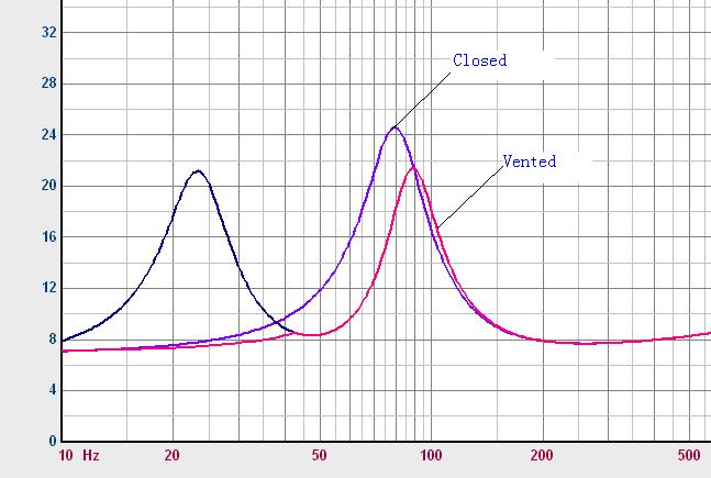

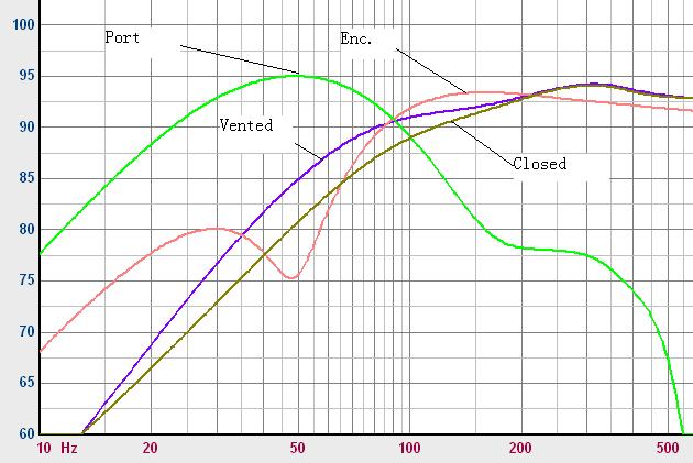

有人知道加了倒相管后谐振频率是如何变化的么?
半通水
加好友 发短信 校长
  发帖心情 Post By:2011-3-11 8:04:28 [只看该作者]
轻轻的回答:喇叭装入密闭式音箱,然后变成倒相式音箱。F0变成FC,然后变成FB

三个不同的概念

以下是引用半通水在2011-03-11 08:04:53的发言:
三个不同的概念
那么在上面三种不同的概念下,低频衰减特性又如何,同时三者在定义上又有什么区别?
