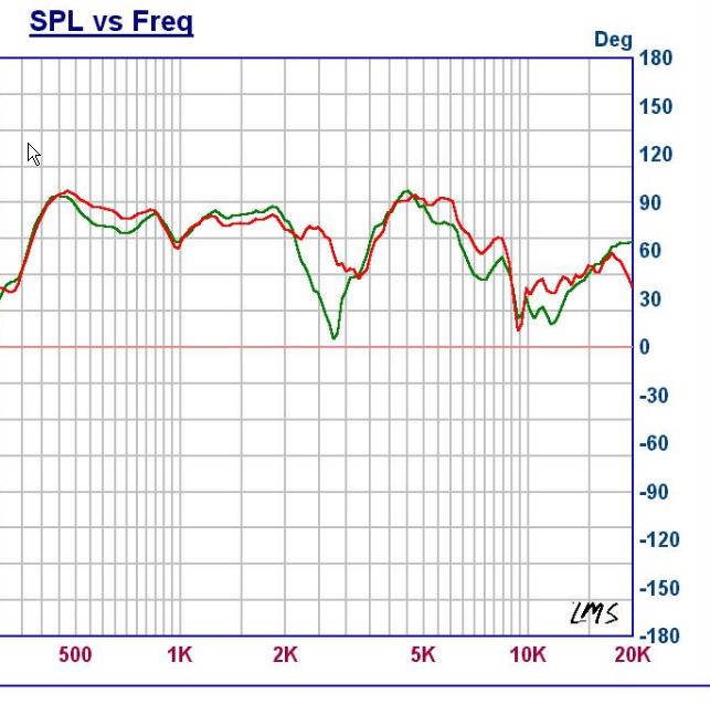

请教各位,附件曲线绿色3K的谷怎样调整,谢谢!

最壞的辦法,一個個調,振膜、音圈、磁路。

在EDGE上涂软胶

膜片刚性。

喇叭类别 喇叭尺寸 最好上喇叭外观图

不是膜片

1,把R环改小一点;2,边的材质改硬一点;3,在边上加软胶。
如果可以,第三点是最快最方便的。但是作业上会有一点点难度,作胶时易造成外观不良。

什么样的边,胴体?软件材料的一些基本信息。/。
