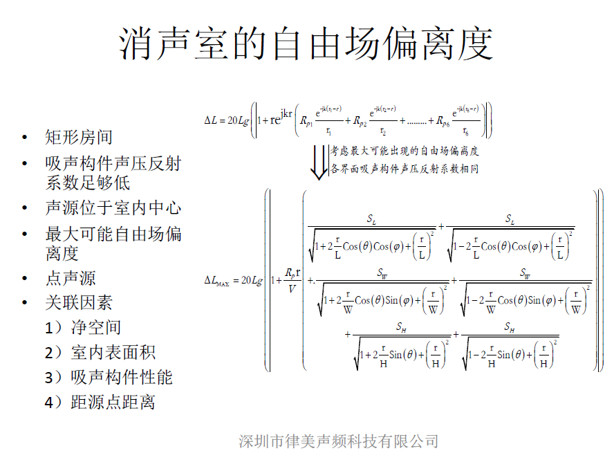

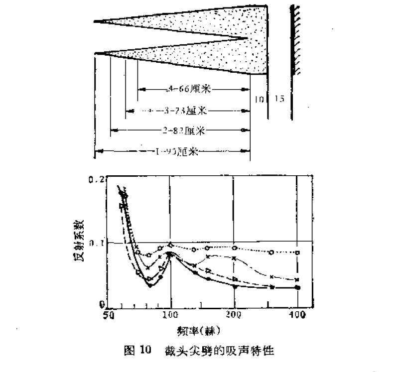

看了各位的对话,个人以为说的全是表象,没说到根本!
要了解消声室建设的目的是在室内建立一定条件下的近似自由场,这里的一定条件和近似就是消声室内声场条件相对于严格意义下自由场条件的差别。
这个一定条件一般包括室内大气因素、环境因素、频率因素;近似表示在一定条件下允许有一定的偏差,也就是通常所说的自由场偏离度。
了解了自由场偏离度的影响因素就能够理解为什么大部分消声室采用平头的吸声尖劈了!

唉,对文字的理解这么费劲?以下是我的原文,能引申出上面的三个问题吗?
以下是引用音响初哥在2011-04-08 00:59:38的发言:
