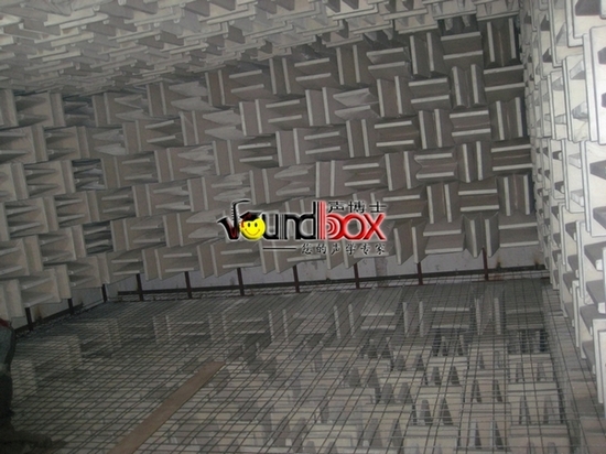

[原创]最近做的全消声室  发帖心情 Post By:2011-3-26 13:32:59 [只看该作者]

  发帖心情 Post By:2011-3-26 15:30:13 [只看该作者]
牛!
技术参数如何?
所化的费用多少?
谢谢!

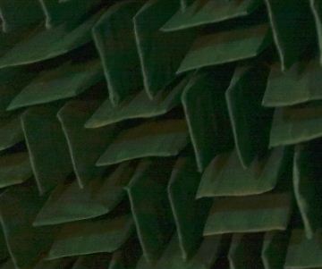

我最近看了和对比了几个消声室吸声尖劈的图片。其中,消声尖劈结构分两种:1、尖头吸声尖劈(如附图);2、平头吸声尖劈(如附图)。这两种尖劈对于声学测量应该有一定影响,谁能说说?

  发帖心情 Post By:2011-3-29 19:21:50 [只看该作者]
個人認為,應該還不夠消聲,圖示好象底網上面墻壁沒有裝消声尖劈。

  发帖心情 Post By:2011-3-30 15:43:36 [只看该作者]
以下是引用samyyuan在2011-03-29 19:21:50的发言:
全消声室,地面也有做,这说明做的很成功嘛,嘿嘿

如果说尖劈就是仅仅靠面积大小来吸声的话,那为什么不把两个侧面做成褶皱装(阶梯)一层层的,那面积不就更大了。楼主看来是知道的,只是还没阐明到底尖头与平头尖劈那个好?为什么?
其实这两种结构的尖劈吸声效果都差不多
图片点击可在新窗口打开查看图片点击可在新窗口打开查看
区别的话只能从外观上说,声博士采用平头尖劈主要考虑到安全性和空间大小的问题。这个应该能理解的吧

  发帖心情 Post By:2011-4-7 13:16:41 [只看该作者]
以下是引用声博士在2011-04-06 14:55:24的发言:
其实这两种结构的尖劈吸声效果都差不多
[此贴子已经被作者于2011-04-06 14:55:41编辑过]
两种尖劈区别还是有的:平头尖劈容易产生散射,对2000Hz左右频响有一定影响。曾有资深教授给我讲了一个故事:以前一老板去德国参观一家电声公司,看到别人的消声室尖劈使用平头尖劈,回来之后也要求自己的消声室将尖头尖劈改为平头尖劈。但是别人采用平头尖劈,那是人家条件决定的:一、产品不需要特别严格的消声室,一般耳机,麦克风,微型SPK;二、安全性和空间大小考虑。就像南大消声室采用的尖头尖劈,却将尖劈用细网包起来,以免损坏脱落(如附图)。
