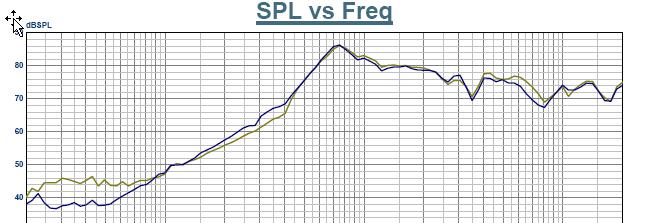

各位!这个曲线走势怎样能让平一点,不要下坡
40*20的布贴纸的膜片
fo现在是800,期望FO再高一点!

布用硬一點,變位小點

胴体含浸后曲线又变成这个样子,请哪位高手指点一下,
怎么消除4K谷,高频能提升

上传TS参数上来看看.

只有材料,没有纸盆的形状,可否上传图片
