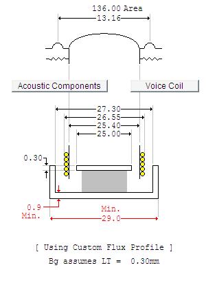

     此图是从其它贴子里找出来的,是《新绿》前辈发的贴。想请您们帮忙解释一下。谢谢!
     1。华司厚度及U杯厚度怎么样才能设置一样的尺寸。
     2。 FINEMOTOR软件里用红色标示的两个尺寸,是由系统根据其它已知数据自动算出的。可是自动算出的不是想要的尺寸。

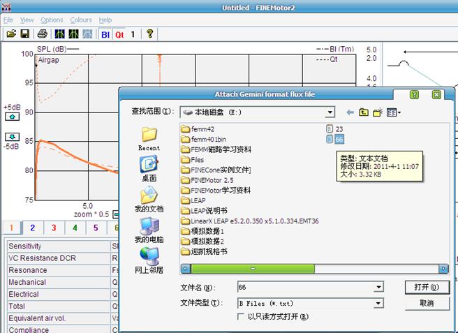

Use the FEMM to simulation and import
come true!
理想之声
  发帖心情 Post By:2011-4-1 10:42:33 [只看该作者]

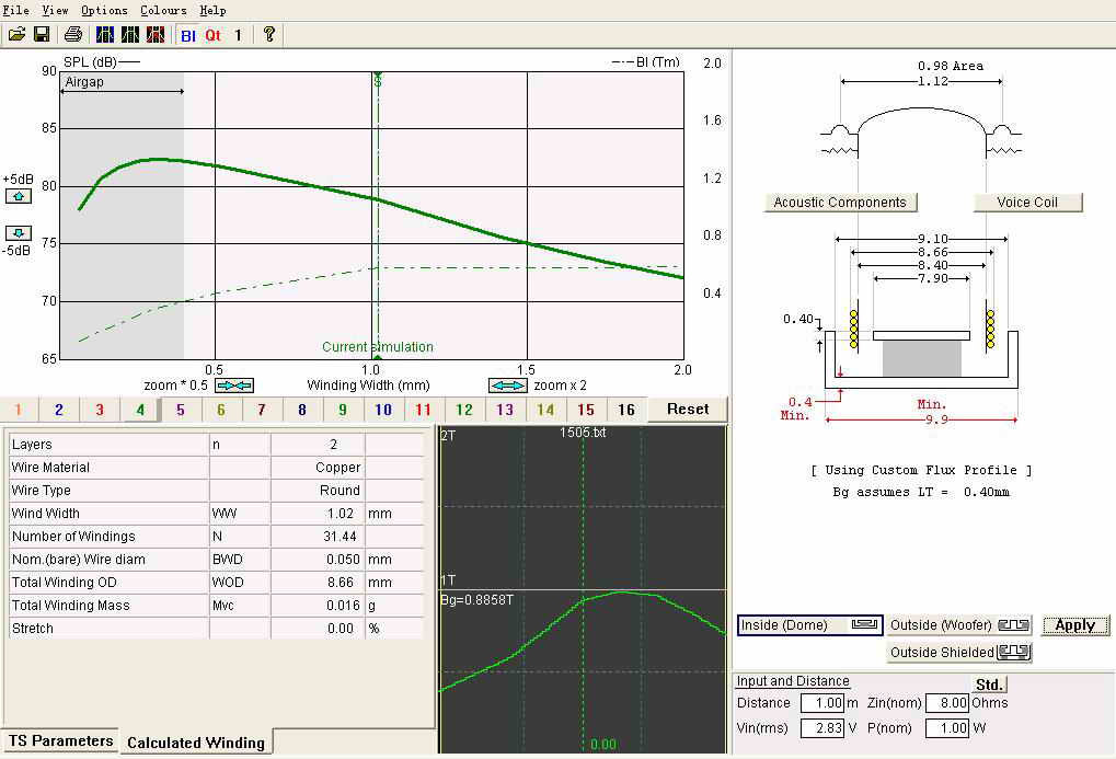

可是我也是用FEMM的txt文件导入FINEMoter里面的。但就不是我之前的尺寸。不解。。。

用FEMM模拟磁路参数再倒到FINEMOTOR就可以得到自己想要的尺寸了

就是FEMM所输出的txt文本文件吗?可是我导入到FINEMOTOR就是不一样的尺寸。。。是我那个步骤出问题了吗?

1. 红色的仅是推荐最小尺寸,意思是只要大于此尺寸,就不容易导致磁饱和;
2. 25芯音圈或磁路,U铁怎能用0.3mm厚度(常识)?
  发帖心情 Post By:2011-4-2 8:44:16 [只看该作者]
FINEMOTOR里面几个参数设置均需修改到实际值,如磁路、音圈、振膜等。
  发帖心情 Post By:2011-4-2 8:45:40 [只看该作者]
其实,若只想知道磁路设计或磁路有没饱和,用FEMM就很方便和直观。

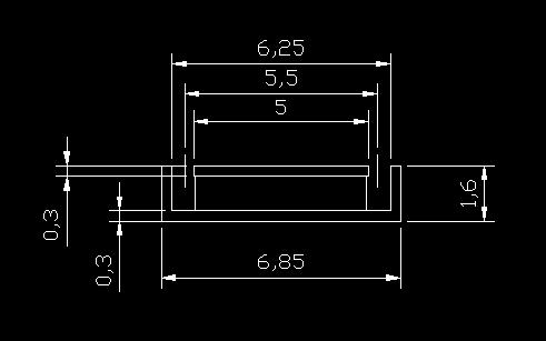

FM不是我设定的尺寸,我要的尺寸是CAD图里面的尺寸。也就是说导入进去之没有变成我要的尺寸

抱歉!是我没说清楚...是将DXF文件导进FEMM里.再输出txt文件...再导进FM去...尺寸不是我原本DXF里的尺寸.
想要怎样啊?

FEMM导出的也不是CAD格式文件,怎么会改变在FM里你设定的尺寸?
赠人玫瑰,留手余香!
新绿
  发帖心情 Post By:2011-4-2 18:29:56 [只看该作者]
FEMM导出的仅是下面格式文件:

前辈们还是没有理解我的意思。例如华司厚度是0.8,U杯的底部厚度也是0.8的话。在FM软件里的U杯底部厚度是不能设定的。那么我是不是要到CAD里先画好来,再导入Femm里面去,再输出txt文件来。再将前面这个文件导入Fm。
理想之声
  发帖心情 Post By:2011-4-2 19:01:59 [只看该作者]
简单的来说,在FM软件里怎么设置U杯底部厚度(软件本身是不能设置)。使用什么软件配合达到我想要的结果。就是保证华司的厚度跟U杯的厚度是一样的。
