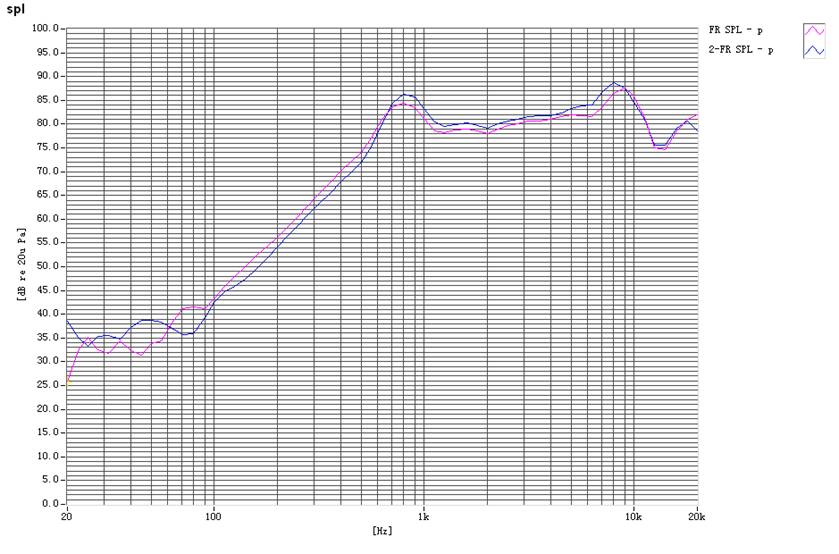

各位大师:
  图示是两个膜片一样,磁钢一样的单体装箱曲线,红色曲线的单体,华司片为1.5mm厚,蓝色线的单体华司片为1mm厚的曲线,
红色线的支架有效高为2.3mm,蓝色线的支架有效高为3.0mm,其他一样,想要把曲线做平一点,不知如何改好,请各位大师指点,谢谢!

最快最有效的方法是在膜片下功夫,把曲线发给你的供应商帮忙修改下!
