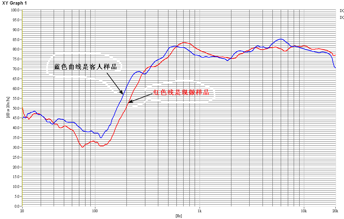

所做样品曲线与客样曲线有差异  发帖心情 Post By:2011-4-15 8:59:19 [只看该作者]
各位专家,如下图示,所做样品与客样曲线有差异,若只改导向管长度,是否是最简单有效?
请大家来帮指点更好的改善方法。先谢了!

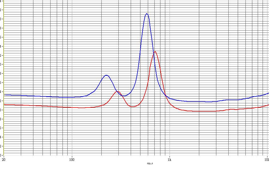

上阻抗曲线

fo有差

幫你上傳曲線~~

加音圈重量!

FO降一点(用好弹波可以改软点),线经大一号

只改导向管长度,是否是最简单有效?
应该有效!
ZY
  发帖心情 Post By:2011-4-17 9:43:24 [只看该作者]
加长倒相管,效果应较明显。
自以为是
  发帖心情 Post By:2011-4-17 15:44:57 [只看该作者]
以下是引用ZY在2011-04-17 09:43:24的发言:
加长倒相管,效果应较明显。
顶一个!
同学,加长倒相管的长度和减小倒相管的横截面积都是有效的。

以下是引用马虎在2011-04-16 20:31:11的发言:
這款是沒有彈波的NB喇叭。。

单体阻抗和Fs参数也有差别吧!在改倒向管的同时,尽量将单体参数做到一致!

感觉加音圈重量降低F0会有一定改善

把单体FO 降下来,做到跟客户单体一样.在调整导相管长度.

我觉得从音圈重量着手会简单一些,效果也会好一些
毕竟改导向管需要模具方面的配合,时间较长,成功率也会比较低
