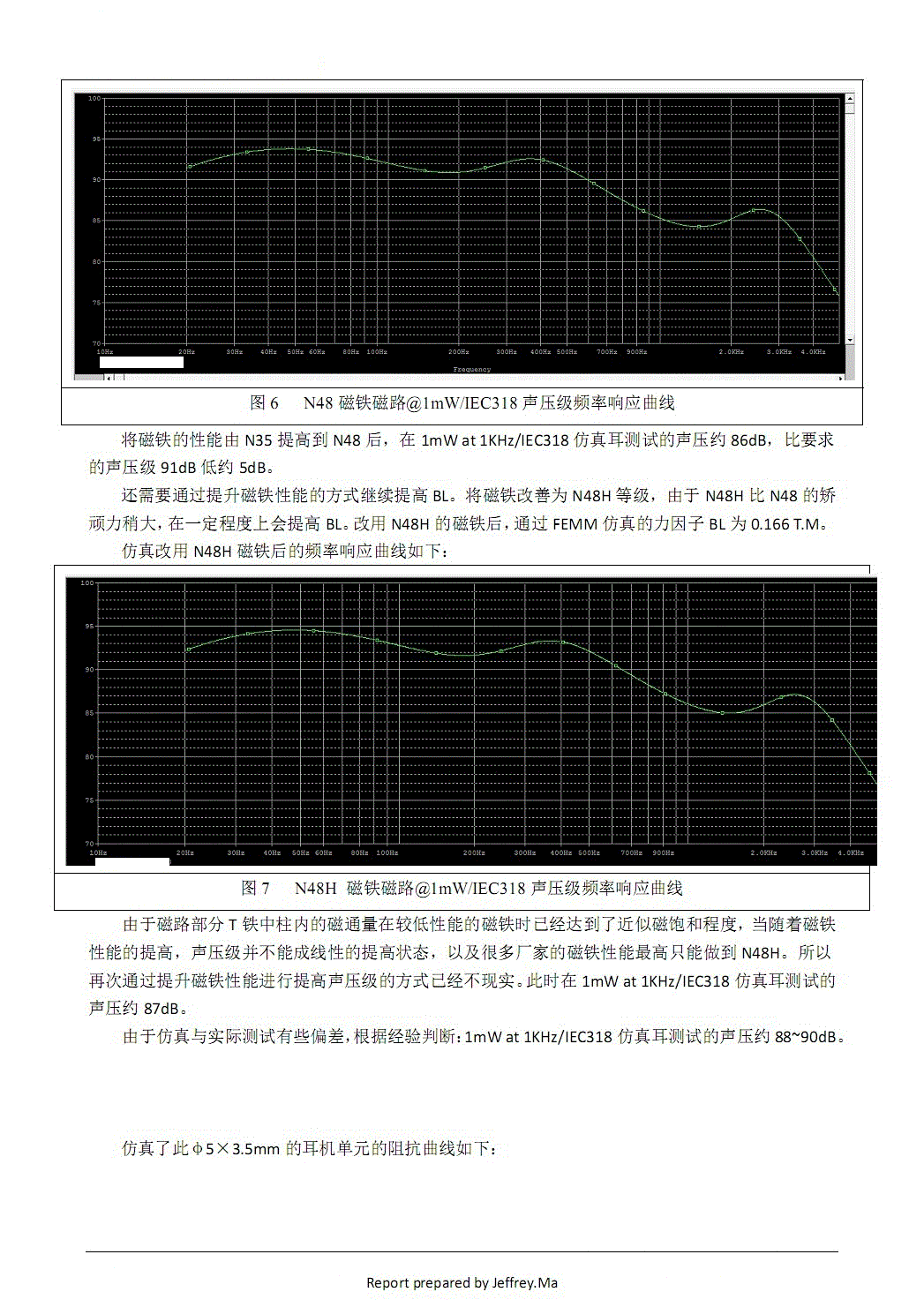

偶得一篇设计评估草稿,O(∩_∩)O哈哈~

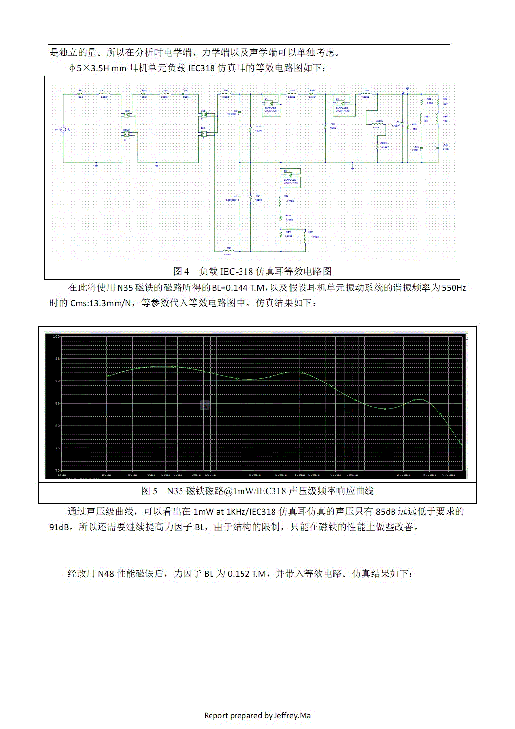

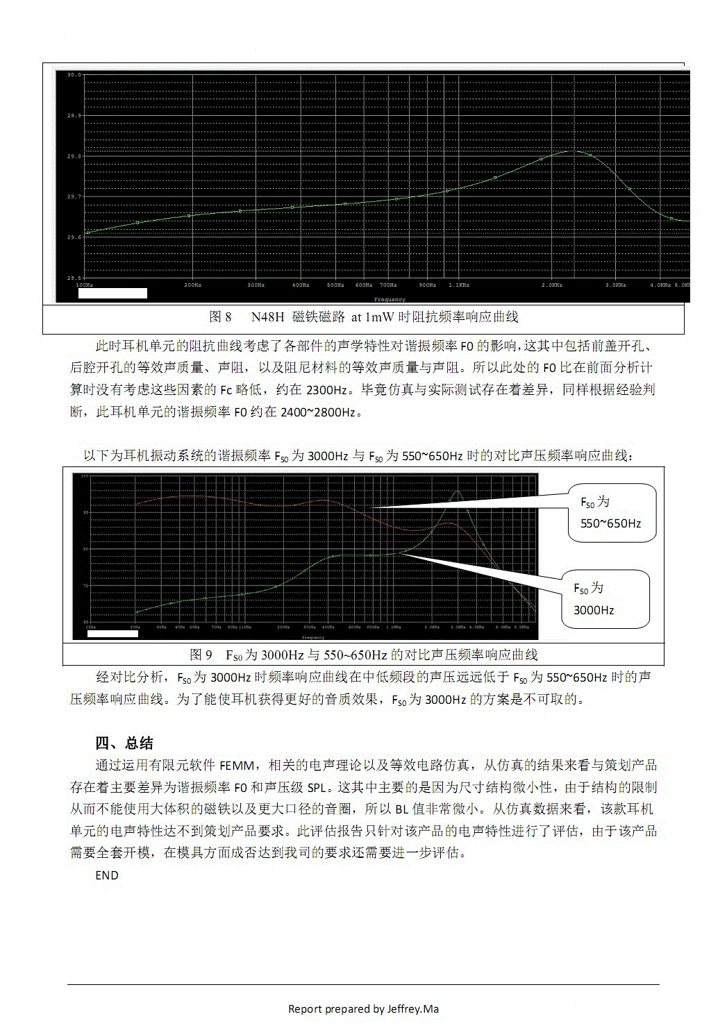

偶得到一篇设计报告草稿上传分享。
而后,做一个简单的人

  发帖心情 Post By:2011-5-18 23:33:35 [显示全部帖子]
待续,,一篇不错的设计稿,很多时候可以参考

  发帖心情 Post By:2011-5-26 1:10:04 [显示全部帖子]
以下是引用kimi在2011-05-25 23:35:56的发言:
水兄,资料少了一页图片点击可在新窗口打开查看
漏掉了哦,现在补上。
据说报告草稿的作者Jeffrey.Ma好像是Jma,不知道是不是真的?
