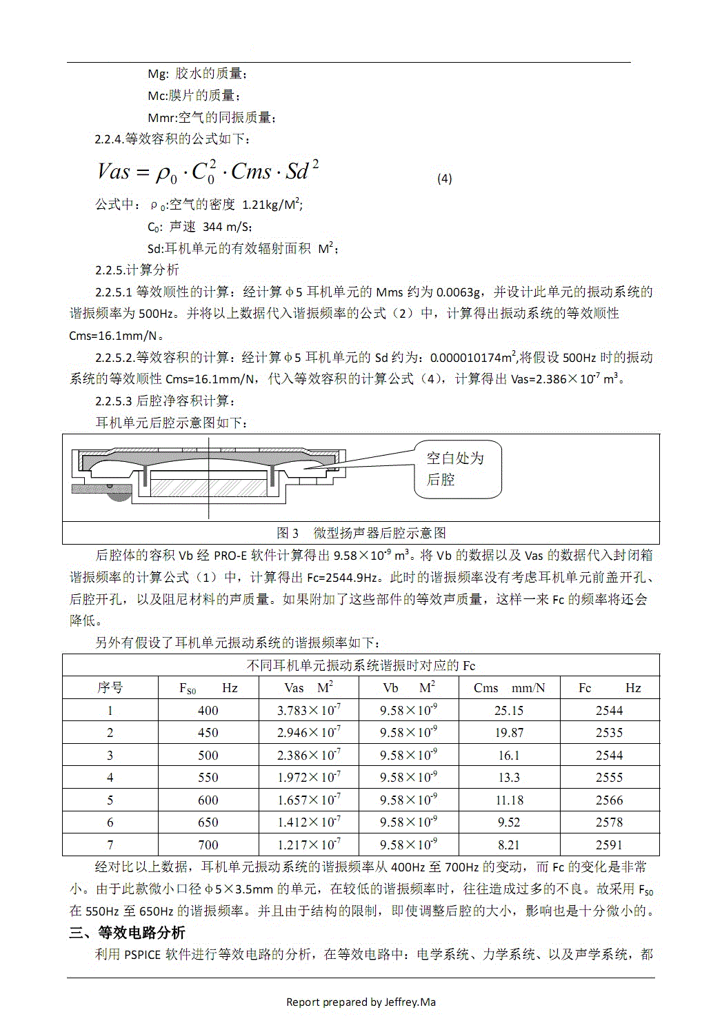

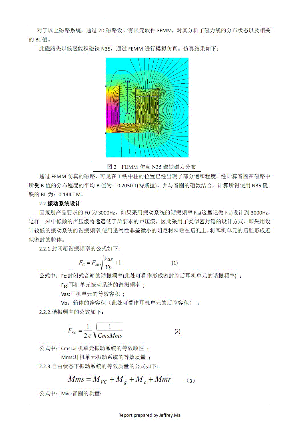

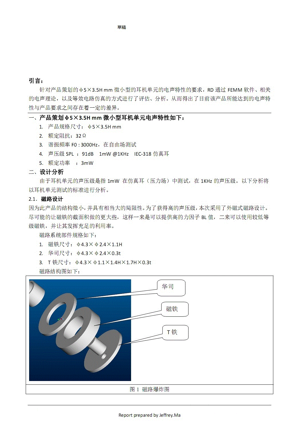

  发帖心情 Post By:2011-5-12 23:56:43 [只看该作者]
偶得一篇设计评估草稿,O(∩_∩)O哈哈~
[此贴子已经被作者于2011-05-16 00:31:38编辑过]

半通水
加好友 发短信 校长
  发帖心情 Post By:2011-5-18 23:09:29 [只看该作者]
偶得到一篇设计报告草稿上传分享。
而后,做一个简单的人
半通水
加好友 发短信 校长
  发帖心情 Post By:2011-5-18 23:22:23 [只看该作者]
而后,做一个简单的人
半通水
加好友 发短信 校长
  发帖心情 Post By:2011-5-18 23:29:50 [只看该作者]
[此贴子已经被作者于2011-05-18 23:55:19编辑过]
而后,做一个简单的人
半通水
加好友 发短信 校长
  发帖心情 Post By:2011-5-18 23:33:35 [只看该作者]
待续,,一篇不错的设计稿,很多时候可以参考
而后,做一个简单的人
