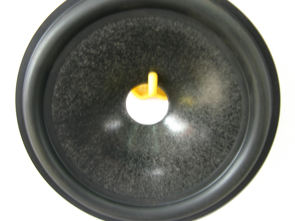

法国劲浪(FOCAL)音盆,我有做
hcdz139
  发帖心情 Post By:2011-5-27 11:25:09 [只看该作者]
材料是保密的图片点击可在新窗口打开查看

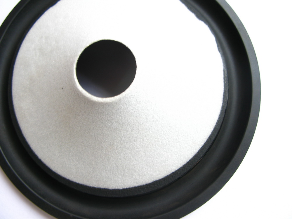

hcdz139
  发帖心情 Post By:2011-6-7 9:11:25 [只看该作者]
hcdz139
  发帖心情 Post By:2011-6-7 9:12:24 [只看该作者]
  发帖心情 Post By:2011-6-7 15:39:24 [只看该作者]
凯夫拉?
hcdz139
  发帖心情 Post By:2011-6-9 10:50:45 [只看该作者]
是的

hcdz139
  发帖心情 Post By:2011-6-9 20:30:54 [只看该作者]
以下是引用zyxing2004在2011-06-09 15:14:32的发言:
绝对不是凯夫拉,凯夫拉是芳纶,俗称防弹纤维。请不要误导。
差矣:凯夫拉有纺织的,有无纺的。
hcdz139
  发帖心情 Post By:2011-6-9 20:35:04 [只看该作者]
凯夫拉纺织布,有平纹,斜纹,有凯夫拉纺碳纤混纺,有凯夫拉纺玻纤混纺
hcdz139
  发帖心情 Post By:2011-6-9 20:36:28 [只看该作者]
zyxing2004
等级:业余侠客 帖子:57 积分:646 威望:0 精华:0 注册:2010-11-21 15:25:05
  发帖心情 Post By:2011-6-10 8:44:51 [只看该作者]
以下是引用hcdz139在2011-06-09 20:30:54的发言:
差矣:凯夫拉有纺织的,有无纺的。
我是说polyglass不是芳纶。
hcdz139
  发帖心情 Post By:2011-6-10 19:01:28 [只看该作者]
polyglass是涂料
