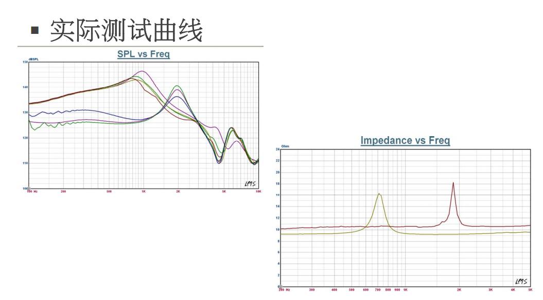

小马哥,我今天测试了发现和你一样的结论,声孔处有阻尼时,微型spk的fo会降低,但是当换成不透气的pet,把yoke板的四个声孔堵住时,按照你给的另一个结论,声孔堵住后,形成密封腔体,fo会升高,但是通过ts参数发现,fo比贴有阻尼材料的单体还要汀U飧鑫椅时鹑硕妓礷0应该比带有阻尼材料要高,但是测试结果却是低的,这个怎么去解释?感谢。
这个帖子发了很早了,今天又重新温故下。
从您的描述来看似乎只是将yoke板的四个声孔堵住,但是不清楚其他的结构是否具有透气孔的部分存在,望上传产品的照片,我们一探究竟。另外你的描述中有乱码,看不清想描述什么。
另外,以下曲线为扬声器背部孔开放和将孔的阻尼透气量极小值的对比阻抗曲线。
