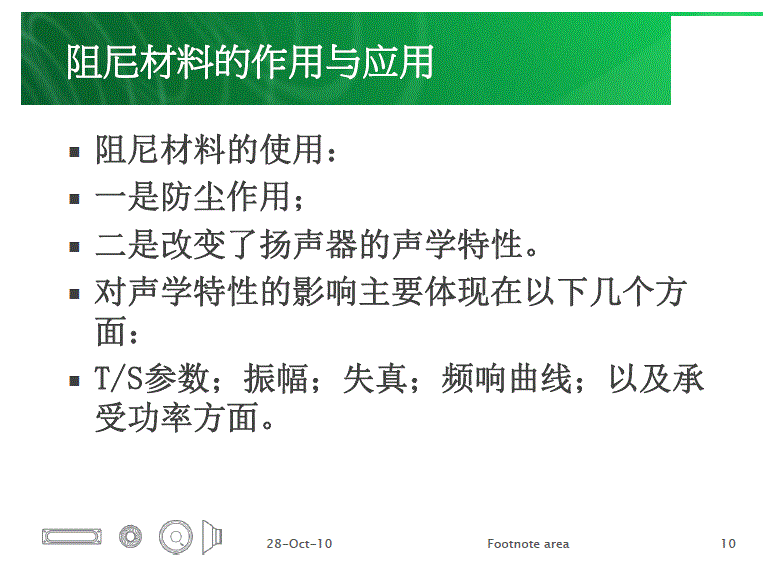

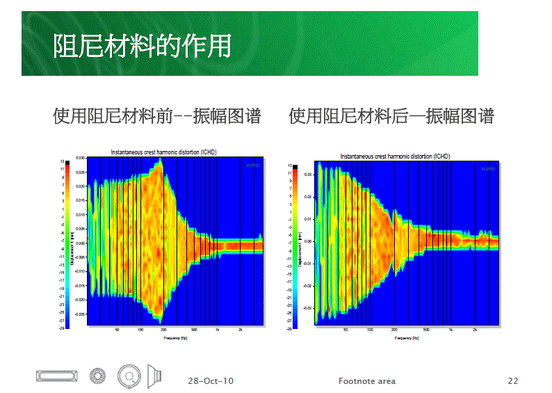

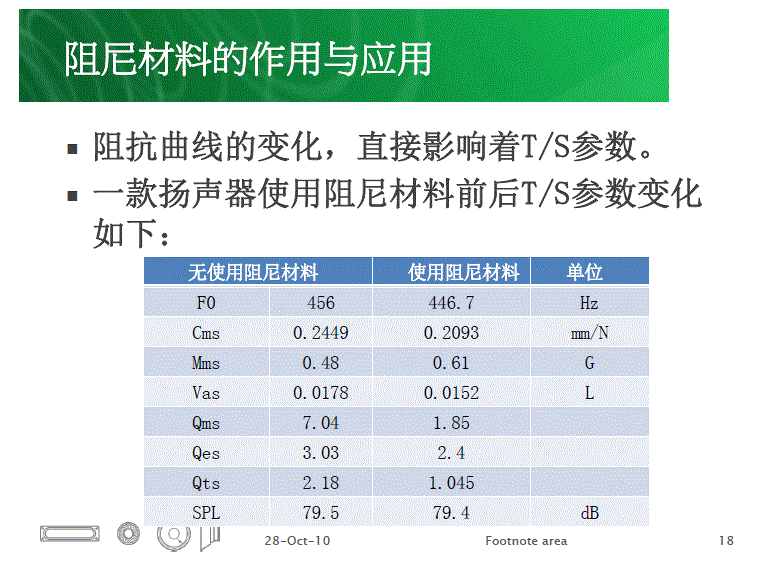

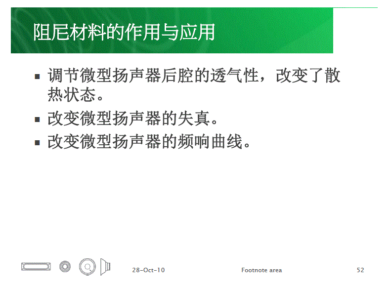

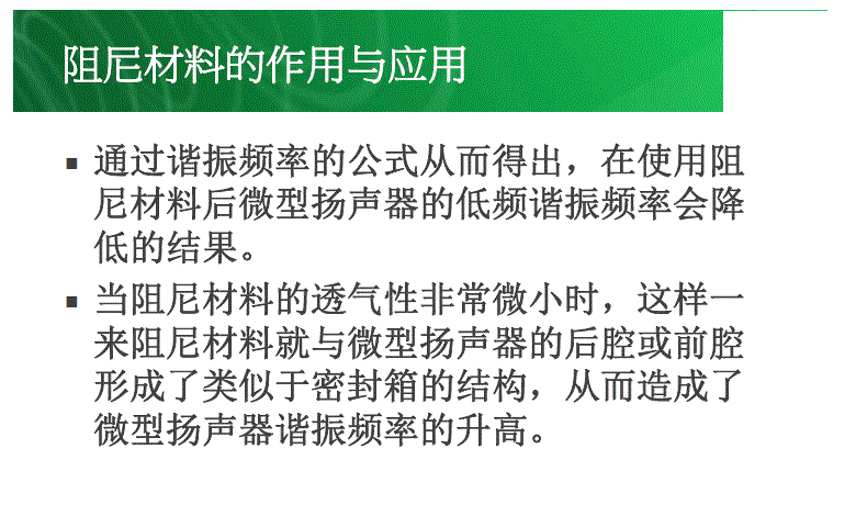

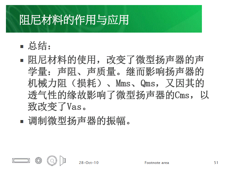

楼主,阻尼材料对扬声器的F0是有影响的,以下是相关的资料,希望对您有所帮助:

小马总结得很好!
使用阻尼材料可以“抑制”微型扬声器的振幅。

自己做的一份讲稿《阻尼材料的作用与应用》,相关的文献请参考《探讨阻尼材料对微型扬声器性能的影响》和《微型扬声器和受话器的仿真研究》一文。
