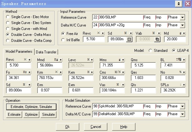

18“  160*20磁,上下华司都是是8mm,,音圈内径50.8 二层、卷幅15mm
我的灵敏度好底啊呀,曲线是以0.5M距离测试的
 下面是新的测试结果,之前的不是这款产品的参数

下面的是18“  75芯二层音圈T/S参数
* Loudspeaker Measurement System
* LMS(TM) 4.5.0.351  二月-11-2005
* (C)opyright 1993-2000 by LinearX Systems Inc
* Electro Mechanical Parameters
* Jun 28, 2011   Tue  2:41 pm
* Library=2011-05-26.lib
* Reference Curve=460LMP
* Delta M/C Curve=460LMP+20g
* Method= Double Curve - Delta Mass
Domain= FreeAir
Model= TSL
Revc=    6.216  Ohm
Fo=   26.835  Hz
Sd=  130.000m M?
Krm=  916.812u Ohm
Erm=    0.943
Kxm=   62.702m H
Exm=    0.531
Vas=  442.722m M?
Cms=  184.483u M/N
Mmd=  163.724m Kg
Mms=  190.675  g
BL=   14.350  T稭
Qms=    2.206
Qes=    0.970
Qts=    0.674
No=     0.853 %
SPLo=   91.325  dB
* End

我感觉BL也是低了!充磁有问题图片点击可在新窗口打开查看

BL=    1.000  T稭?这么低?Mms=    1.000K g?是不是测试有误?你自已再测一下吧!单从频响曲线上看,0.5m/1w 有100多 dB,应该还是TS参数测试方法有误,加的砝码只有10g? 从阻抗曲线上看fo为35hz(图像放大了看),TS参数有29.8hz?
[此贴子已经被作者于2011-06-17 18:50:13编辑过]
负重一般是有按一定比例来调的吗?

测了好多遍,都是一个样的,不知道问题出在哪里? 像这种15“两层排线的音圈,QTS会在多少左右呢

难道是我的软件有问题?
刚才测试几次,都有两种结果,一种QTS1.22,一种QTS1.07

这是能数设置,刚才跟测试仪器的售后服务联系了,他测试出来结果也是一样的,
