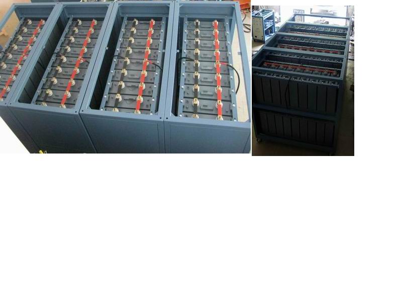

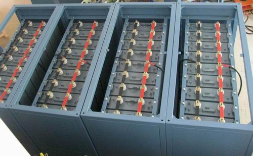

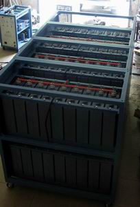

晒一下刚做好的大充磁机,整机重量:5吨多重。搬起来累死人了。有那里不足的大家给点意见。

充磁电压多少,1800V电压容电时间多(因为这会影响到充磁时间),什么样的价位?

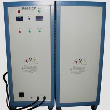

前天刚做好出口印尼的大充磁机,重量:2.5吨   具体的参数:输入:380V  电流:35A   输出:0-2500V DC 可调 电压误差±1V   容量:20000UF 最大能量:62500J

充到1800V大概在7-8S。  设计的时候也需要考虑用户的电源容量。电源容量大就设计时间短,电源容量小设计时间长。
