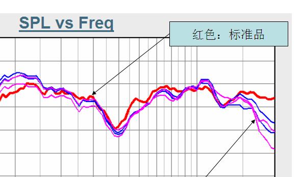

现开发了一款20芯蚕丝音膜喇叭,要求SPL在标准曲线的+/-2dB以内。不知道尹辰的蚕丝音膜稳定性是否可以满足要求。
有哪些音膜厂家的蚕丝音膜可以做到+/-2dB以内?????
附件曲线是每格3dB,是同一款音膜,音膜重量也差异较小,为何高频部分差异为这么大。胶水是禾翔的1665,是胶量还是胶位??

 正负2dB应该具体到几K到十几KHz吧,F0跟尾部比较难控制,主要还是工艺的问题,膜片基本问题不大。看曲线尾部猜测是胶水的问题,胶水的干燥程度及胶量着手去管控应该有比较好的效果,愚见仅供参考

曲线管控范围 1.4kHz-20KHz

看整体与膜片有关。看曲线尾部猜测是胶水的问题,胶水的干燥程度及胶量着手去管控应该有比较好的效果,毅雄的丝膜不访一试

高音曲线的管控主要在工艺上,同意前面DX的说法。音圈粘音膜建议还是用868K吧。1665有点不靠谱!

最后面曲线掉主要是胶水问题了,改用一下868K胶水,适当减少胶水涂布量。

868K比1665好,有什么根据吗?
