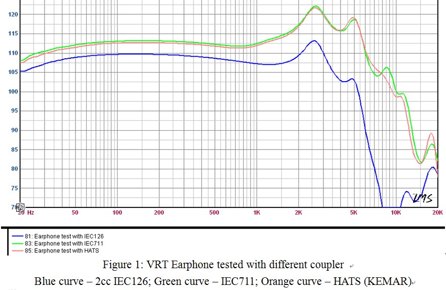

图片点击可在新窗口打开查看此主题相关图片如下:spl and thd.jpg
  发帖心情 Post By:2011-8-27 14:07:36 [显示全部帖子]
图片点击可在新窗口打开查看此主题相关图片如下:kemar manikin.jpg

  发帖心情 Post By:2011-9-5 12:58:38 [显示全部帖子]
以下是引用jma在2011-08-29 11:44:49的发言:
假如耳机曲线像蓝色的那条,是否声音会好听些。
测试和对比过,赶巧有款曲线跟蓝色类似,听感很不错,动圈单元,个人更喜欢蓝色的低频,力度和弹性类似大音箱(家庭影院)。
  发帖心情 Post By:2011-9-5 13:00:50 [显示全部帖子]
从仿真看曲线,9kHz应有高峰,实际测试比较低,个人猜测是声管阻尼偏大。
  发帖心情 Post By:2011-9-5 13:02:26 [显示全部帖子]
不知老鹰是如何控制(调整)16kHz的峰的高低?

图片点击可在新窗口打开查看此主题相关图片如下:earcanal transfer functions.jpg
  发帖心情 Post By:2011-9-21 9:46:49 [显示全部帖子]
不是国内第一款,但应该是国内首次完全用仿真方法设计出的动铁耳机。
  发帖心情 Post By:2011-9-21 9:56:20 [显示全部帖子]
看看其他耳机的实际测试数据(其中有SHURE UE Etymotic等,没有国产的):
  发帖心情 Post By:2011-9-21 9:57:41 [显示全部帖子]
上面图中,有一款不是动铁,其他都是动铁耳机(也有三单元动铁)。
  发帖心情 Post By:2011-9-21 10:01:05 [显示全部帖子]
上述动铁耳机中,售价最低是USD100,最高的是USD400(美国市场价),包装都很精美。

  发帖心情 Post By:2011-10-24 10:16:21 [显示全部帖子]
以下是引用Eagle在2011-08-29 12:44:25的发言:
恭喜奚工终于做出了动铁式单体。
传一个动圈式耳机的曲线公参考。青色的是音特美(ETYMOTIC)ER6I的曲线(动铁式),蓝色的是改进前的耳机曲线,红色是改进后的耳机曲线,都是动圈式。其中改进前的耳机高音有点刺耳,但还是被一些国外的媒体评论为非常好,并跟HI-END耳机相提并论。改进后的耳机没有上市。
小马传的蓝色曲线会比较讨好消费者一点,但对专业人士和高烧人士来说,不一定。
图片点击可在新窗口打开查看此主题相关图片如下:best2011 vs er6i.jpg

  发帖心情 Post By:2011-11-1 11:51:23 [显示全部帖子]
论坛清理时出现差错,有些图片丢失了。
有空时我贴上仿真思路给大家,本想这次声学楼年会给大家宣读的,无奈大师云集前辈太多,就不跟他们“抢”话筒了。
  发帖心情 Post By:2011-11-2 11:26:16 [显示全部帖子]
论坛里的原图丢失,现在补上!(是用B&K测试的,然后数据导入到LMS里面)
