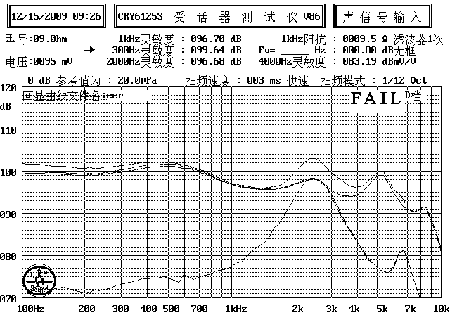

假如耳机曲线像蓝色的那条,是否声音会好听些。
  发帖心情 Post By:2011-8-29 13:15:20 [显示全部帖子]
以下是引用Eagle在2011-08-29 12:44:25的发言:
恭喜奚工终于做出了动铁式单体。
传一个动圈式耳机的曲线公参考。青色的是音特美(ETYMOTIC)ER6I的曲线(动铁式),蓝色的是改进前的耳机曲线,红色是改进后的耳机曲线,都是动圈式。其中改进前的耳机高音有点刺耳,但还是被一些国外的媒体评论为非常好,并跟HI-END耳机相提并论。改进后的耳机没有上市。
小马传的蓝色曲线会比较讨好消费者一点,但对专业人士和高烧人士来说,不一定。
图片点击可在新窗口打开查看此主题相关图片如下:best2011 vs er6i.jpg
[此贴子已经被作者于2011-08-29 12:57:04编辑过]

  发帖心情 Post By:2011-8-29 16:06:45 [显示全部帖子]
以下是引用cy9663在2011-08-29 15:13:31的发言:
小马你实际开发音箱也做成这样的曲线吗,这样调出来曲线的音箱听起来有点闷,耳机就不知道了,没听过
实际研发音箱还真没有做成这样的曲线的。呵呵,,入耳式耳机多数是这类曲线。

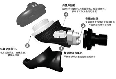

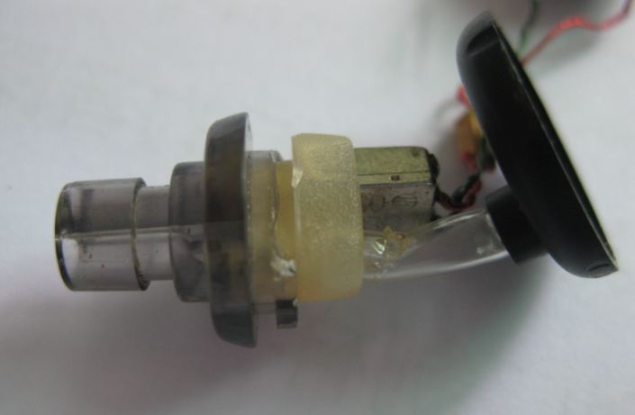

2音路的UE耳机如下:
内部结构
