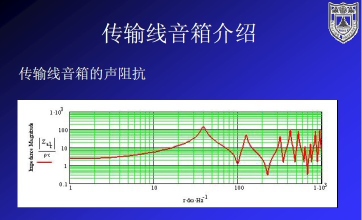

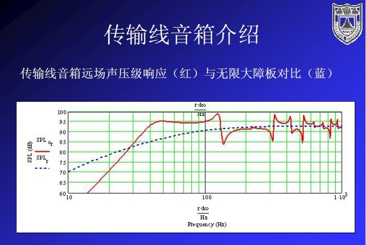

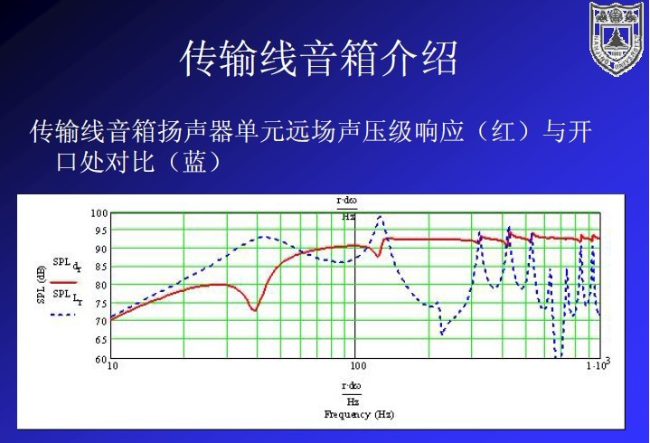

传输线式音箱,顾名思义,就是可以用传输线理论来解释或仿真计算。
简单来说,就是扬声器后面声负载是一个近似声管,而声音如何在管道中传播?其频率特性和相位特性都符合传输线的模型,必然在不同频率(不同长度)出现波峰或者波谷。按有限元理论来说,是出现了节点和不同模态。

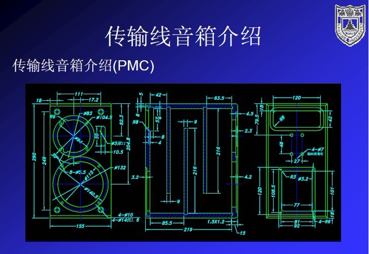

PMC的箱子,我们公司做过,但是只做箱壳,扬声器是PMC公司自己配,就无法测试曲线了。箱体加工不太容易。

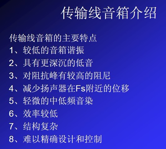

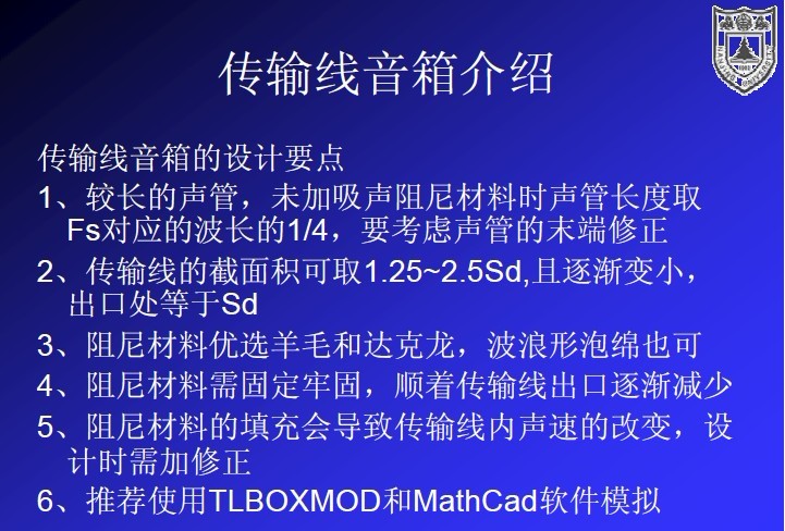

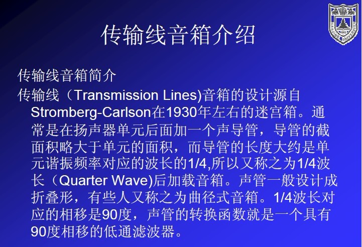

多年前的资料,再贴上来看看:

  发帖心情 Post By:2011-11-25 16:22:33 [显示全部帖子]
早年的图纸
