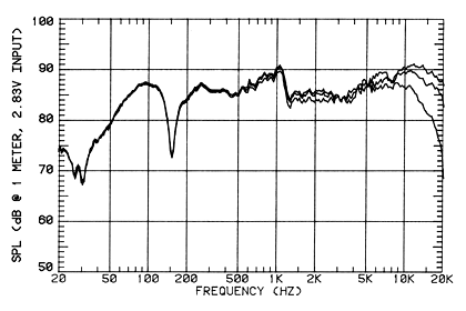

老修何不把阻抗曲线也贴上?其实这些结果本来是美国stereophile做的,我不知道高保真有没有转,没有记错的话在200Hz附近阻抗曲线也有峰,这就很清晰了。 另外老修说的第二个原因其实不存在 ,因为原来的测量结果中,低频是近场合成的,此时等于默认两辐射物即喇叭和管口在同一位置,不考虑音程差引起的相位差。当然我手上有在消声室实际测量的低频性能(pmc的GB1型号)同样也出现了太深谷,可见此类设计的先天不足正是这里
别人笑我太疯癫,我笑他人看不穿
不见五陵豪杰墓,无花无酒锄作田
路人甲
  发帖心情 Post By:2011-11-24 22:35:38 [显示全部帖子]
这个就是另外一个评测机构在某个消声室测量PMC 的GB1的结果:
事实上,除了传输线类型的箱体,别的箱体要做出这么深的谷,或者说喇叭本身要做这么深的谷还真有点难度。

  发帖心情 Post By:2011-11-25 7:25:04 [显示全部帖子]
说你冲动你还真!没看见我举的型号都和老修的不一样吗,管道长度都不一样,他的是书架式我的是落地式。还在扯木工加工造成的问题,你还真以为懂这传输线工作原理啊。如果你真明了就应该知道这正确名字应该是管道谐振式。

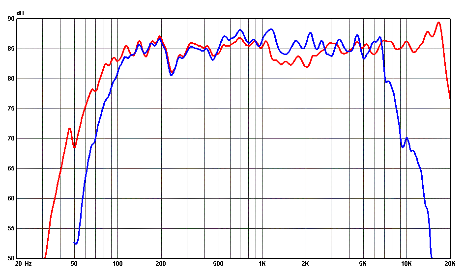

WAMM同学提供的结果和想象的差异不大,俺搬个板凳,等看燕子飞提供测量结果。

注:这个就是你所谓的密闭和传输线的对比?其他先不笑,先问问你后面(7kHz后)为什么不一样?
上面的注释再增加了一些。
再注:
1)大家可以看WAMM提供的两个图,其实还是有相当大的可比性的,尤其是后面倒相箱的近场测量结果,其实也对应有类似传输线中的问题,不过不是200Hz而是更高的频段。

  发帖心情 Post By:2011-12-5 22:29:41 [显示全部帖子]
你不会告诉我说这个蓝色是迷宫管口堵上之后测量的结果吧?(仅测低音单元、不接分频器)

喝了点酒,就再来一些:
既然“燕子飞”说设计和倒相箱的设计毫无二致,那你分析一下下面图的PMC的传输线,你的“倒相箱”容积是多少?管道尺寸是怎么来?
