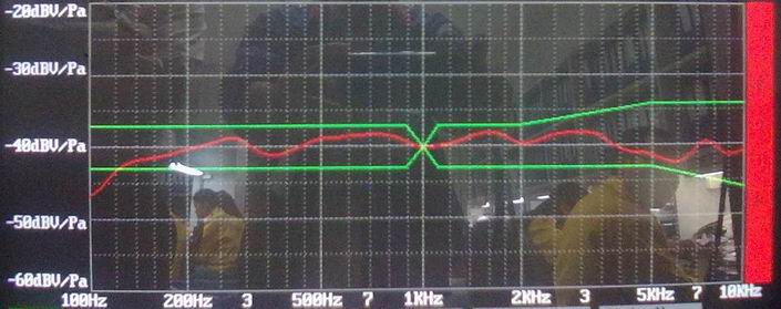

取几只普通全指向的Mic在阳光仪(1#)上测试,1kHz vs 100Hz都在-2.5dB左右;
再拿到另一台阳光仪(2#)上测试,1kHz vs 100Hz则变成是6.5dB左右,见下图:
请问是什么原因造成2#测试结果低频衰减?如何解决?先谢过了!
会不会跟接地有关系呀?

先看一下标准有没校好吧

难说!需要测试时放麦克风的图片和整个测试结果界面。
